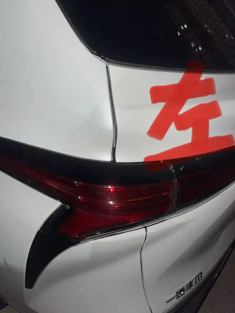

格子,尾门左右两边的缝隙不对称。

4月份刚提的新车舒适版,刚发现我的也很多左右两边的缝隙不对称。大家的的车有没有这个情况。

丰田TNGA-K MPV,格瑞维亚以及赛那还有汉兰达都是塑料尾门、大尺寸覆盖件,装配公差大,不影响使用但影响观感。

平时停车经常停在斜坡或者不平的路面吗,和如果没有那就是钣金或者安装的问题可以打400投诉。

这个尾门上的缝隙不均匀,可以通过调整尾门上的胶墩来解决!
一般情况下,胶墩过长,缝隙就会大一些,反之就会短一些。其中也包括尾门侧向偏移和缝隙过大。如果自己不会调节,可以到4s店让售后给调节一下,非常简单的事!
有时,尾门液压拉杆有一侧损坏,也会出现这种情况。建议调解胶墩时,也检查一下液压拉杆

这个可以去***调节一下解决

如果楼主发现尾门缝隙不对称,可以通过调节尾门上的橡胶墩来减少不对称的问题。调节方法如下,把橡胶墩顺时针旋转,尾门的缝隙会减小。把橡胶墩逆时针旋转,尾门的缝隙会变大。
