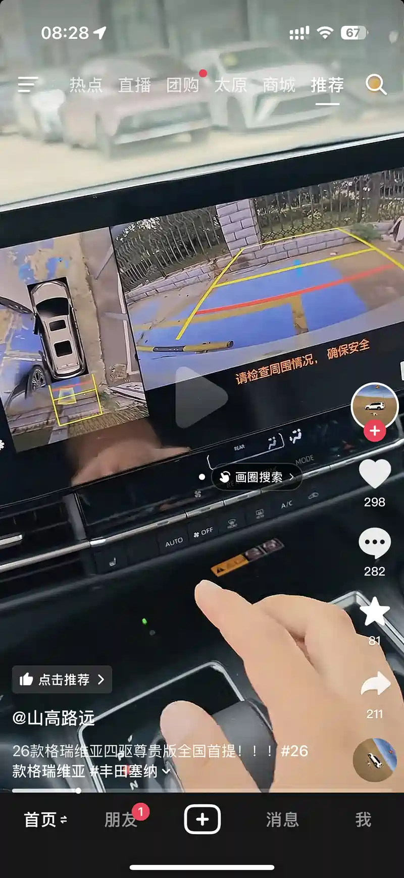

问 26款360可以无损更换吗 删除 推荐精华 置顶 取消置顶 关闭回复 打开回复 推荐编辑 楼主禁言 移动帖子 重置头像 操作记录 大浪每天淘沙 0浏览 · 2025-09-21 08:32· 发布于山西 看到有老板已经提了新款,360很清晰,请教改装大佬老款的可以无损更换吗?是不是更换某些配角就可以实现?在线等. 举报 打开汽车之家 阅读体验更好 相关问题 更多 问某音帮提是真假? 0回答 问车内异味 0回答 问锁车自动升窗怎么搞 0回答 问二排座椅异响 0回答 问格瑞行车记录仪 0回答 问原厂件能买到吗? 0回答 全部回复 只看楼主 老衲一头秀发5966 关禁闭 已屏蔽 名图 老款格瑞维亚改装360影像,不能实现无损安装。因为360影像涉及到多个摄像头的安装,尤其是两侧两个后视镜下方要有两个摄像头,老款没有预留后视镜下方的摄像头孔位,需要手工打孔,安装后视镜下方摄像头,所以不能实现无损安装。 2025-09-21 08:57 来自江西 回复 沙发 屏蔽此人 举报 删除 取消删除 禁言 重置头像 共有条对话 > 会车要关远光灯 关禁闭 已屏蔽 老款换新款360基本没法无损安装,新款摄像头分辨率更高而且系统算法也不同。光换摄像头可能不兼容,得连主机和线束一起换,建议去4S店问问有没有官方升级方案,外面改装容易出兼容性问题。 2025-09-21 21:03 来自北京 回复 板凳 屏蔽此人 举报 删除 取消删除 禁言 重置头像 共有条对话 > 彩虹天堂呀 关禁闭 已屏蔽 宝来 无损更换是达不到的,原车没有空位的情况下,需要打孔以及安装的。 2025-09-23 10:27 来自吉林 回复 地板 屏蔽此人 举报 删除 取消删除 禁言 重置头像 共有条对话 > alex_guj 关禁闭 已屏蔽 格瑞维亚 可以,24款的赛那就是全屏的,就是模块不一样,其他硬件都一样。。。 2025-09-23 20:47 来自上海 回复 屏蔽此人 举报 删除 取消删除 禁言 重置头像 共有条对话 > 萌匠Jesson 关禁闭 已屏蔽 奥迪A4L 最好别换,我的换了360后对原车GPS信号严重干扰,返修了多次,最后不得不增加GPS天线,勉强改善信号。 2025-09-26 11:30 来自广东 回复 屏蔽此人 举报 删除 取消删除 禁言 重置头像 共有条对话 > jivin_ma 关禁闭 已屏蔽 格瑞维亚 真的有必要换吗,那点清晰度差距对你的影响到底是心理作用还是实际作用?我倒车用360只是用来判断大致的位置情况,如果真到了要去肉眼判别细致距离的时候 那建议还是别冒险倒车了,找个更合适的角度或者位置倒车停车吧。 2025-10-14 12:17 回复 屏蔽此人 举报 删除 取消删除 禁言 重置头像 共有条对话 > 还想在主楼增加内容?点击续写主楼内容 登录 参与更多互动 发表回复 打开App,查看更多评论 首 页 上一页 下一页 末 页 跳 转 取 消 还想在主楼增加内容?点击续写主楼内容 登录 参与更多互动 系统故障 发表回复 图片最多上传9张 微信好友 微信朋友圈 新浪微博 QQ好友 QQ空间 取消 相关推荐 加载中
