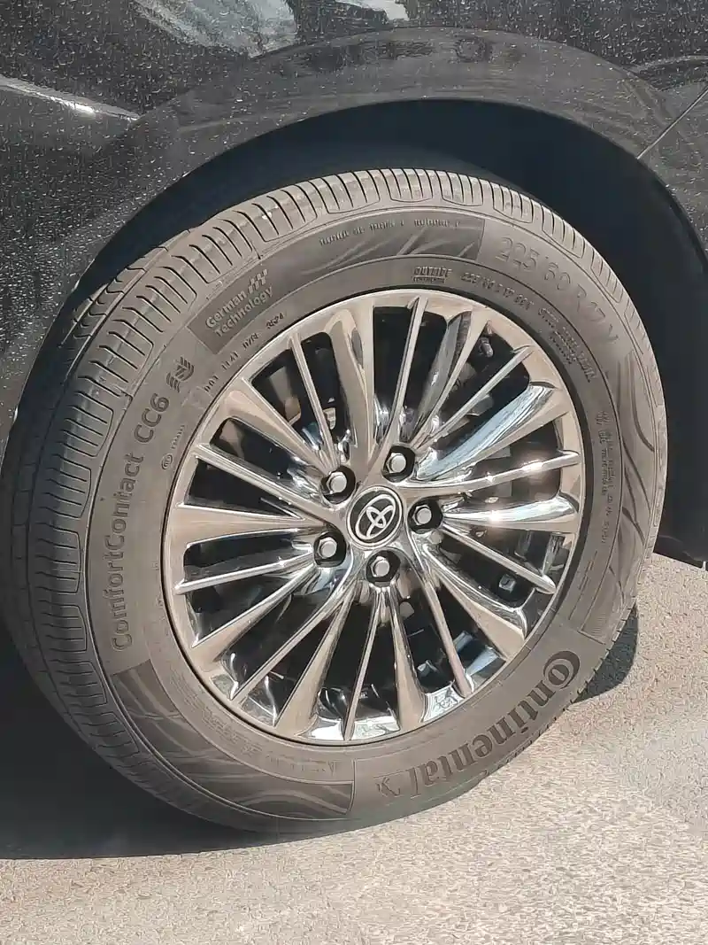

在路边等红灯,突然发现旁边的老款埃尔法轮毂是17寸,原本没有想改装轮毂的想法。觉得17寸原车轮胎耐用应该挺好。但是感觉埃尔法的效果不错。查了下数据,埃尔法是225/60.17寸,格瑞威亚舒适版原车轮胎是235/65.17寸。都是17寸,宽度有差距,这种情况原车胎不更换的情况下,能直接使用埃尔法17寸轮毂吗?

这两款车的轮毂基本上是可以互换的,因为每一个轮毂都能够匹配三个宽度型号的轮胎,虽然他们的轮胎宽度差一些,但是这个轮毂都能够适配的。
建议再确认一下轮毂的et值就可以了,这个孔距应该没有问题,如果更换的话可以购买一套拆车件,相对来说要更划算一些

正常从理论上来讲,这个轮胎直径没有发生变化,这个只是宽度和离地面距离有改变,这个是可以正常使用的,不过这个改过以后轮胎跑起来舒适度会有轻微变化,直径不变就可以的

理论上是可以直接更换的,但60和65的圆周就不同了,65的速度要快一些,时速也有稍微变化的。

轮毂的直径是相同的,正常是可以换着使用的,但是扁平比略有不同,还是会有一些速度的差异

你看的是轮胎的参数,换轮胎大概率可以。轮毂的参数可能不相同,ET,PCD,中心孔距才是轮毂的参数,PCD不一样的话,轮毂装不到车上的。

基本上可以,同一个轮毂上下宽度差10都能装上

可以互换,理论上225的轮毂,除了支持225的胎宽外,还支持215和235的胎宽,无须更换轮毂。。。所以你可以用埃尔法的轮毂,直接更换你原车的轮毂。。。原车235的轮胎也可以用

一个60的,一个65的,扁平比不同,轮胎整体大小也会不一样。都是17寸,如果用埃尔法的轮毂装上格瑞维亚的轮胎就行了,但是装后你会发现基本没什么效果,还是没有阿尔法的看着好看,因为少了0.5的扁平比效果就会差很多!
