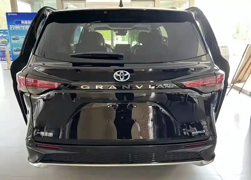

大家好[福]坐标青岛,购车一年,里程一万五千公里,车停在地下车库两三天,电瓶亏电了,未加任何改装(地库温度也不冷)夏天的时候停十几天也没亏电呀!严重怀疑电瓶🈶质量问题,自己搭电启动,因为电瓶亏电启动后有故障灯去4s店检查,工作人员用仪器测量一下电瓶说电瓶没问题,(有问题你要给我换新的了)工作人员也说电瓶小 说有些车主更换了大一点的电瓶!
请问有没有车主也遇到过这样情况,电瓶是换还是换呀
