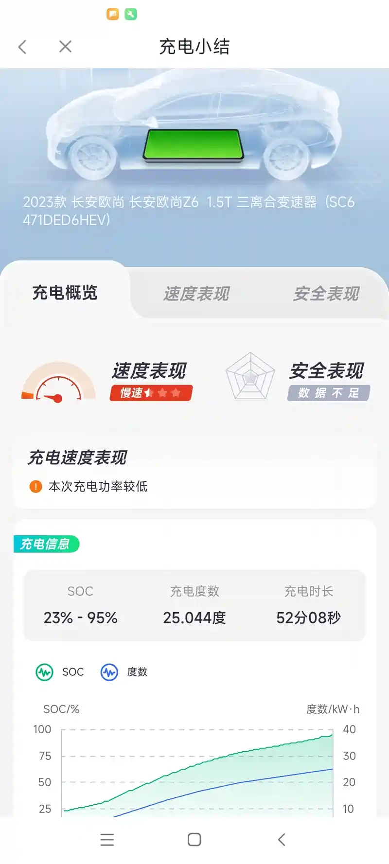

问 充电问题疑问 删除 推荐精华 置顶 取消置顶 关闭回复 打开回复 推荐编辑 楼主禁言 移动帖子 重置头像 操作记录 AXL688 0浏览 · 2023-10-04 08:35· 发布于广东 从23%充到95%怎么能充进25度电? 举报 打开汽车之家 阅读体验更好 相关问题 更多 问油表里程 0回答 问火花塞需要更换吗? 0回答 问OTA升级后的问题。 0回答 问这个座椅能装颈托吗? 0回答 问问问锁车的问题 0回答 问家用充电问题 0回答 全部回复 只看楼主 师者1068 关禁闭 已屏蔽 豪越L 从你这个充电的情况来看,这个充电的这个效率也太低了。而且充电的速度也很慢。然后这个充电用的这个电量也比较多,出现这种情况,建议你还是去一下4s店,看什么原因造成的。然后让4s店帮你处理看。 2023-10-04 09:40 来自贵州 回复 沙发 屏蔽此人 举报 删除 取消删除 禁言 重置头像 共有条对话 > 无love一身轻 关禁闭 已屏蔽 这界面我的app怎么没有? 2023-10-04 14:19 来自河南 回复 板凳 屏蔽此人 举报 删除 取消删除 禁言 重置头像 共有条对话 > jaral 关禁闭 已屏蔽 因为充电有损耗,所以全世界拼命在研究室温超导 2023-10-04 14:34 来自福建 回复 地板 屏蔽此人 举报 删除 取消删除 禁言 重置头像 共有条对话 > chenjun765 关禁闭 已屏蔽 长安欧尚Z6新能源 可以换一个充电站,换一个充电桩试试。我也曾经在私营慢充上从百分之三十几充到充满充了二十五度电,现在在国家电网就正常了。 2023-10-05 23:11 来自重庆 回复 屏蔽此人 举报 删除 取消删除 禁言 重置头像 共有条对话 > 白浪217 关禁闭 已屏蔽 长安欧尚Z6新能源 这个应该和充电桩有关系,我今天从24%到100%用了25°电不到 2023-10-05 23:44 来自广东 回复 屏蔽此人 举报 删除 取消删除 禁言 重置头像 共有条对话 > 豆浆油条0780 关禁闭 已屏蔽 我充的都是有10-15%的损耗。你这个20%了 2023-10-06 22:16 来自广东 回复 屏蔽此人 举报 删除 取消删除 禁言 重置头像 共有条对话 > 白开水8267 关禁闭 已屏蔽 我从百分13充满用时一个半小时 2023-10-07 21:19 来自山东 回复 屏蔽此人 举报 删除 取消删除 禁言 重置头像 共有条对话 > 老任8472 关禁闭 已屏蔽 长安欧尚Z6新能源 我从21%充到100%,用了一个半小时,充了26度电,21%不应该还有5度电吗?是不是我的电池大 2023-10-07 23:23 来自陕西 回复 屏蔽此人 举报 删除 取消删除 禁言 重置头像 共有条对话 > 中国梦2008 关禁闭 已屏蔽 电池实际容量大于标示容量 2023-10-08 14:43 来自广东 回复 屏蔽此人 举报 删除 取消删除 禁言 重置头像 共有条对话 > 绍兴车友7386388 关禁闭 已屏蔽 到一个新的充电桩充电都这样 2023-10-17 19:01 来自广东 回复 屏蔽此人 举报 删除 取消删除 禁言 重置头像 共有条对话 > 车友7962546 关禁闭 已屏蔽 要么充电桩损耗大,要么电池有问题,换个电桩试试 2023-10-18 18:58 来自河北 回复 屏蔽此人 举报 删除 取消删除 禁言 重置头像 共有条对话 > tzhouxp 关禁闭 已屏蔽 长安欧尚Z6新能源 充电效率不可能100%的。充电时电池会发热。能量损耗掉了。估计充电效率在80%-90%左右。 2023-10-27 19:06 来自江苏 回复 屏蔽此人 举报 删除 取消删除 禁言 重置头像 共有条对话 > 2015蓝精灵 关禁闭 已屏蔽 锐腾 完全正常,充了72%,充进 28.4*72%=20.448度,充电转换效率一般在0.8-0.85之间,20.448/25.044=0.8165 。 2023-11-28 14:28 来自广东 回复 屏蔽此人 举报 删除 取消删除 禁言 重置头像 共有条对话 > 东莞车友9279069 关禁闭 已屏蔽 正常的 17度往下好像是被锁了 我们这个电池实际容量不止28度 17度充到100才是28度的 过几年电池损耗 后续厂家才会解锁一些电量 这样损耗就相当于没有 过了质保就嘎了 2024-01-29 12:04 来自广东 回复 屏蔽此人 举报 删除 取消删除 禁言 重置头像 共有条对话 > 还想在主楼增加内容?点击续写主楼内容 登录 参与更多互动 发表回复 打开App,查看更多评论 首 页 上一页 下一页 末 页 跳 转 取 消 还想在主楼增加内容?点击续写主楼内容 登录 参与更多互动 系统故障 发表回复 图片最多上传9张 微信好友 微信朋友圈 新浪微博 QQ好友 QQ空间 取消 相关推荐 加载中
