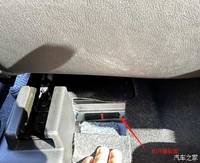

欧尚Z6iDD高配智能泊车型,行车记录仪的存储卡位置在那里,想把TF卡的存储容量换大一点,就是找不到,请有知道的老师
告诉一下。谢谢!

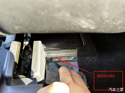

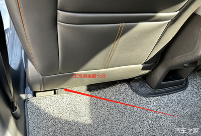

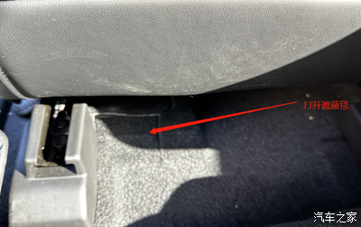

是在主驾座椅下面,将座椅移至最前,如图所示,我是在这是另一个论坛潘潘是只熊猫车友的贴子里学的。

鼎尖 楼主 关禁闭 已屏蔽
在这里感谢车友1694076的朋友,我采纳了你说的方法及视频,终于把原TF卡进行了更换,一切正常。再次感谢!
