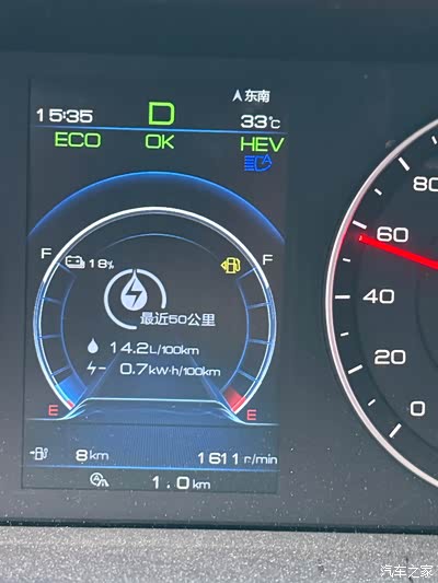

问 为啥坦克500新能源馈电油耗那么高 删除 推荐精华 置顶 取消置顶 关闭回复 打开回复 推荐编辑 楼主禁言 移动帖子 重置头像 操作记录 nckariya 0浏览 · 2023-04-22 00:20· 发布于广东 这车混动有增程式么?低速馈电时,是发动机直驱啊?油耗有点高不像有增程啊 举报 打开汽车之家 阅读体验更好 相关问题 更多 问坦克5百的AT轮胎 0回答 问被黑武士拿捏了 0回答 问坦克500轮胎的选择 0回答 问混动越野扛不扛造? 0回答 问500Hi4-Z价格 0回答 问请教自动泊车功能 0回答 全部回复 只看楼主 AndDavidvilla 关禁闭 已屏蔽 毕竟只是一个P2电机 2023-04-22 09:13 来自浙江 回复 沙发 屏蔽此人 举报 删除 取消删除 禁言 重置头像 共有条对话 > a330743597 关禁闭 已屏蔽 哈弗H9 馈电后,发动机带动2.8吨的一个车身,加上电机的动力损耗,保证费油,就算没有这个P2电机,发动机带2.8吨也是很费油的,就是俗称的小马拉大车,但是基本开到馈电很少啊,电池有个保电系统,低于多少电量就发动机直出了,这个时候会给电池充电,但是你深踩油门的话,电机还是会介入给出动力的,只是时间不太长,等速度起来了,电机应该是进行发电,而不是介入出动力。貌似是这样的。 2023-04-22 10:52 来自辽宁 回复 板凳 屏蔽此人 举报 删除 取消删除 禁言 重置头像 共有条对话 > tqmanun 关禁闭 已屏蔽 汉兰达 这个车没有增程模式,不会存在发动机作为增程器这一局面。p1p3这种双电机是有专门的发电机,与发动机连接,形成增程模式。而坦克500的发动机是直接连接变速箱,驱动车辆了!不会存在发动机的动能转化成电能。亏电情况下,是与燃油车一样,至于行车中发动机多余功率给电池充电,需要p0电机支持。参考牧马人4xe!动能回收模式也是有的,刹车路况或者下坡路况,这时候p2电机可以与轮胎连在一起,由轮胎带动反转发电,给电池充电。这种模式都需要ibooster。至于具体是否带p0电机,刹车是否带能量回收,我还不知道。但从官网找的一张图,如果真的能实现的话,那应该是带了以上设备,不至于费油! 2023-04-22 19:09 来自四川 回复 地板 屏蔽此人 举报 删除 取消删除 禁言 重置头像 共有条对话 > 君2212 关禁闭 已屏蔽 不是增程式,三十几度的电池,120Kw的电机,纯电不能单独驱动车辆,功率太小,高速发动机直驱,每天开几十公里是比较省油的,馈电就惨了14L, 2023-04-23 05:30 来自海南 回复 屏蔽此人 举报 删除 取消删除 禁言 重置头像 共有条对话 > 可惜流年似水 关禁闭 已屏蔽 这个模式是比亚迪玩剩下的,比亚迪8年前老唐,老秦,和老宋都是这种模式费油。优势就是电机电池坏了发动机直驱不影响形式 2023-04-23 08:59 来自安徽 回复 屏蔽此人 举报 删除 取消删除 禁言 重置头像 共有条对话 > 青未遇合己 关禁闭 已屏蔽 虽然油耗不太理想,但是它喝92的啊。 2023-04-24 21:05 来自黑龙江 回复 屏蔽此人 举报 删除 取消删除 禁言 重置头像 共有条对话 > ayovlyat 关禁闭 已屏蔽 太重了,2.8吨 2023-04-25 07:23 来自广东 回复 屏蔽此人 举报 删除 取消删除 禁言 重置头像 共有条对话 > 轻松2011 关禁闭 已屏蔽 坦克500这种P2架构的混动,没有增程模式,主要是P0位置是个BSG发电电动一体机的功率太小,最多50KW,充当不了发了电直供P2电机的职责。低速馈电时发动机直驱,但一般正常开很难把电池开到没电,除非越野极端路况持续大功率输出。即便真馈电了,2.8吨的车,比途乐还重100公斤,馈电油耗能在12、3升那就很不错了,途乐可是轻松16、7个的水平。我认为馈电时的动力是不是衰减很厉害比油耗更应该关注。 2023-04-26 10:40 来自北京 回复 屏蔽此人 举报 删除 取消删除 禁言 重置头像 共有条对话 > dogz 关禁闭 已屏蔽 P2电机布局,传动损失是很多的,最主要的是,馈电状态,就是一个普通的2.0发动机拖动一个2.8吨的大车,你说费油不费油。我个人觉得这车只能定位给,有个越野梦,但又被困在城里不能去越野的人。 2023-05-09 10:06 来自北京 回复 屏蔽此人 举报 删除 取消删除 禁言 重置头像 共有条对话 > 鴻雁369 关禁闭 已屏蔽 牧马人 我的唐DM市区 馈电油耗14升[捂脸]车重2.5 2023-06-06 00:11 来自海南 回复 屏蔽此人 举报 删除 取消删除 禁言 重置头像 共有条对话 > dl0999 关禁闭 已屏蔽 亏电就不要重度越野了,h9整备质量2315,这车2810,都是2.0t的发动机,多出495公斤,无论油耗还是持续动力都不行,应该上3.0t 2023-08-09 07:08 来自吉林 回复 屏蔽此人 举报 删除 取消删除 禁言 重置头像 共有条对话 > 还想在主楼增加内容?点击续写主楼内容 登录 参与更多互动 发表回复 打开App,查看更多评论 首 页 上一页 下一页 末 页 跳 转 取 消 还想在主楼增加内容?点击续写主楼内容 登录 参与更多互动 系统故障 发表回复 图片最多上传9张 微信好友 微信朋友圈 新浪微博 QQ好友 QQ空间 取消 相关推荐 加载中
