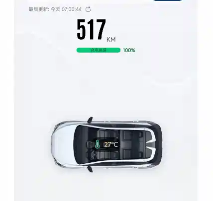

我的是木兰520旗舰版,目前行驶里程9000km,平时基本上都是在家充电,快充用得少。昨天晚上在家充满电后显示续航只有517km,问400号叫去4S店检测,4S店叫多充几次看看能不能恢复。才买了3个月的车,难得电池就衰减了吗?看着这个情况心里难受,请问有车友出现这种情况后,问题解决了的吗?怎么解决的?谢谢

衰减了3公里,可以看看其他牌子的电车的衰减,差不多的

用慢充可以恢复

我的车开了7000多目前还是满血。有些桩电流小了以后就会跳,充不满也正常。

均衡过了,均衡后会掉几公里续航的,下次充满又是520了。

你可以看一下车主手册。要求好像是一个月最少一次慢充20个小时。电池自动均衡性,就是电池一致性。经常快充的话。时间长没有慢充就会这样。建议慢充插上一整天试一下。

我425的少了1km

电池第一次充放电就容量衰减,第一年3-5%都正常

我的刚提车出海冠军版,第1次充电就掉5公里续航,再充而且充电均衡后显示续航里程为409公里,问销售经理说属于正常现象,无语MG4ev

我的5000就510了

倒是没有影响实际续航。实际续航也就是460-480之间
