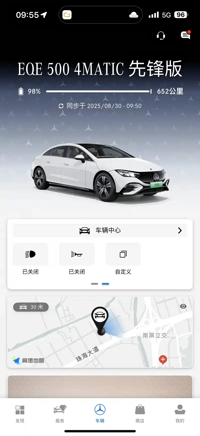

问 奔驰eqe电池续航大问题? 删除 推荐精华 置顶 取消置顶 关闭回复 打开回复 推荐编辑 楼主禁言 移动帖子 重置头像 操作记录 广州车友4121783 0浏览 · 2025-08-31 09:38· 发布于广东 昨天才提车,提车后走了一天高速,结果今天快充充满只有550不到的续航?提车的时候98%都还有652公里续航,一天掉一百公里????我该不会是买到坏车了吧 举报 打开汽车之家 阅读体验更好 相关问题 更多 问奔驰要求续费 0回答 问二保费用高不高? 0回答 问我发的帖子怎么没有 0回答 问eqe二手的怎么样? 0回答 全部回复 只看楼主 林木木森 关禁闭 已屏蔽 快充只能充百分之八十 2025-08-31 21:43 来自江苏 回复 沙发 屏蔽此人 举报 删除 取消删除 禁言 重置头像 共有条对话 > zongsogn 关禁闭 已屏蔽 可能是这样:你是新车,拿到后,440公里跑出的能耗是20.5,这个20.5结合系统的默认数据,会算出一个你最近用车的百公里能耗(假设为x)。电池是96度,96除以x,算出来可不就只有500多。大概得再跑一阵,电脑根据你日常的用车习惯来算里程,会比较准。我的后驱,8月初的高温下跑680公里左右的高速,去程平均时速86,电耗是14.8;返程14.3;空调开20度。 2025-09-01 14:33 来自重庆 回复 板凳 屏蔽此人 举报 删除 取消删除 禁言 重置头像 共有条对话 > 148043441 关禁闭 已屏蔽 也想月末提车。现在优惠多少啊 2025-11-02 09:28 来自吉林 回复 地板 屏蔽此人 举报 删除 取消删除 禁言 重置头像 共有条对话 > 罗晓东2209 关禁闭 已屏蔽 双电机的怎么样,开起来爽不爽? 2025-11-08 08:10 来自北京 回复 屏蔽此人 举报 删除 取消删除 禁言 重置头像 共有条对话 > 那畔春 关禁闭 已屏蔽 动态续航是按照你上次行驶能耗计算的,你下次把能耗跑低点它显示就回升了 2025-11-14 20:58 来自河北 回复 屏蔽此人 举报 删除 取消删除 禁言 重置头像 共有条对话 > 还想在主楼增加内容?点击续写主楼内容 登录 参与更多互动 发表回复 打开App,查看更多评论 首 页 上一页 下一页 末 页 跳 转 取 消 还想在主楼增加内容?点击续写主楼内容 登录 参与更多互动 系统故障 发表回复 图片最多上传9张 微信好友 微信朋友圈 新浪微博 QQ好友 QQ空间 取消 相关推荐 加载中
