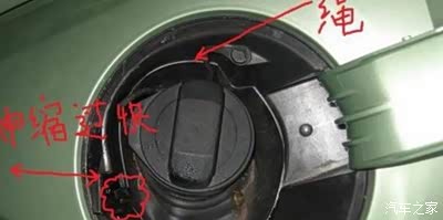

就是驾驶座位下面不是有个扳手吗,往上扳一下,油箱盖就开了,现在往上扳,开不开了,找人看了看说是连接的一个线坏了。有没有车友遇到过这个问题

油箱盖卡住或生锈
油箱打不开应该首先想到是不是盖子卡住了,或者油箱盖荷叶生锈了
解决办法:此种情况较为常见,可拿一个小木片插进油箱盖的缝隙当中撬开,在撬的同时记得拉油箱盖的拉锁开关
2
拉线过长
汽车油箱盖打不开,主要原因可能是拉线过长或使用一段时间后拉线有所拉伸,从而导致开启手柄时,拉线不克完全到位,所以造成油箱盖打不开;再有就是开启手柄或油箱盖的锁机构出现问题造成的。
3
油箱盖拉线掉
如果还是无法打开就可能是油箱盖拉线掉了
解决办法:可打开后备箱,在油箱盖一侧会有一片内衬板可打开,一般上边只有几个塑料卡扣,很容易开的,打开之后就可看到操作油箱盖的长拉线,拉一下就好。不起作用的话就活动活动锁止机构的可动部位,同时拉动拉线。有的车在锁止机构上会安装专门的锁止开关。
4
油箱盖弹簧失去弹性
车主自己处理的话可自行往油箱突起的橡胶垫处加装小弹簧(不可过软、过长),增加油箱盖与锁止装置之间的弹性。
5
油箱盖咬合处老化
往油箱盖合页处和咬合处加注润滑脂润滑一下。
6
油箱盖可能错位
有的车因为钣金较薄,油箱盖可能错位了,解决的话找维修站重新装一下,正位之后就好了。
7
油箱盖控制电路问题
对于遥控钥匙控制的汽车,除上述故障之外,还有可能是油箱盖的小电机烧掉了,一般只能更换电机。
8
最后
如果油箱盖是因为天气太冷冻住了或者太脏导致油箱盖打不开,应先处理油箱盖,不要强行打开油箱盖避免二次故障发生。
关闭油箱盖的时候,油箱盖还会发出像棘轮机构发出的“咔嗒、咔嗒”声,这种声音说明油箱盖安装得很紧并且正在起着密封的作用
