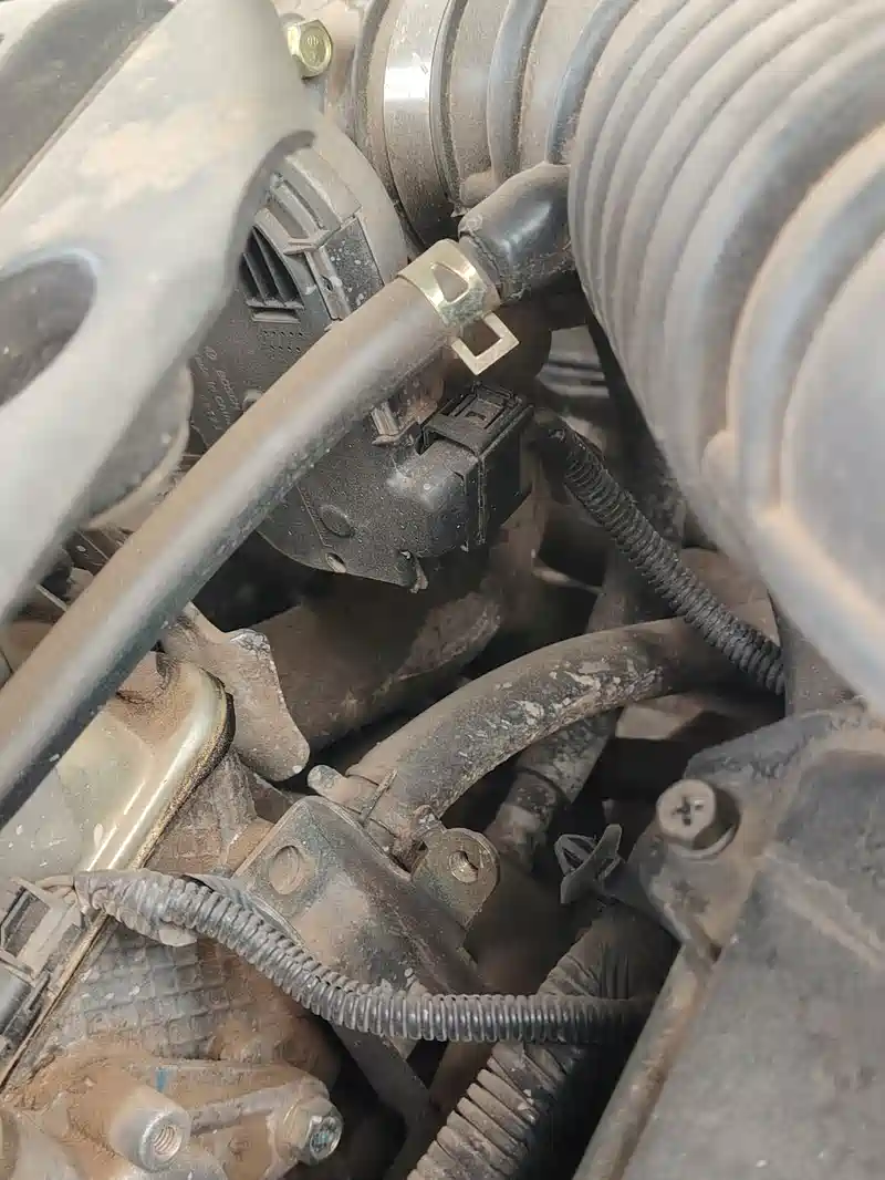

      我的是12年的AMT档江淮同悦汽车,夏天没事,冬天冷的时候,就第一次启动车,1100转左右的转速,等怠速降到1000以下的时候就缺缸熄火,得五六次吧,才能好!

4G13发动机吧,我是vvt我不懂你得发动机, 但是可能是节气门脏了,或者是怠速马达的故障。

检查点火系统试试

估计是进气系统问题的多,节气门、节气门位置传感器、进气温度压力传感器这些

和温度有关系,检查下水温传感器,另外还检查下高压线,电阻大,点火不好,最好换两根三菱原装的,我的也偶尔有这个问题,量高压线电阻6K多,换了原装的2K多,现在没事了,4G13的机器还是比较皮实的。
