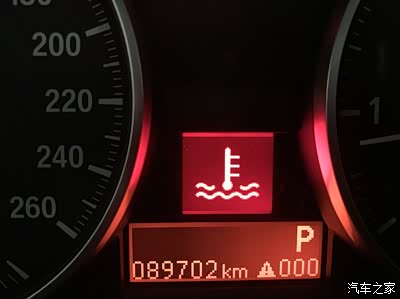

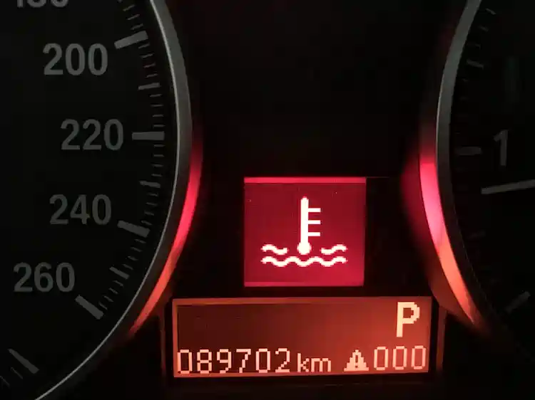

经常报水温高,很多时候报几秒就消失了有时候几分钟。报警是不定时的报,有时候着车十几秒就报有时候走着走着报,等红绿灯也报。但是水温没真高,上下水管温度一致,工程模式看水温98度,水箱温度感应器换过,发动机的水温传感器也换过,节温器也换过。真的不知道是啥问题了,请问有人试过这样的问题吗

建议去检查一下,用故障诊断仪 插入行车ECU试试

      不是水温问题,是机油油位传感器问题,淘宝买350换机油的时候一起换问题完全解决了
