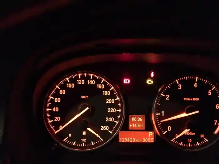

问 这个什么报警灯??
暴力男之神
0浏览 · 2017-02-14 00:09
在路边停了两天,没看,刚才一着火就这样了。车抖得很厉害,尾气排气好像也不正常,

这是发动机报警,抖动原因很多,缺缸积碳油品差都有可能,报警还是去4s或者修理店检查下吧,再消除就行了。宝马的发动机13万公里正常情况下是不会有大问题的(除了有点渗油)

发动机报警 熄火重新打 还这样就得去修理了

亏电了吗

说明书这样说

发动机报警,你的火花塞坏了或者某一个缸的点火线圈烧掉了,去检查一下更换吧,应该表现出车子动力损失比较严重,转速高扭矩大,车子就是不上前

换一个快吗?还有就是大概多少钱,怕被坑

      火花塞坏了或者某一个缸的点火线圈烧掉了

      太牛逼。被你说中了

      刚检查了,全中!
