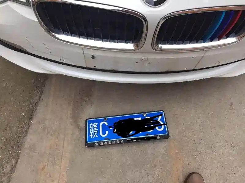

如题,晚上打完牌,刚出来看到保安大哥拿手电射在地板上,问:你的牌照掉了?到前面一看,一脸懵逼,没有撬动痕迹,没有剐蹭,底座螺丝歪歪扭扭,怎么回事?关键怎么装上去?

果断装起来!!铆接工具一把,十字改锥一把,牌照扣一包,小螺丝两个,卯母两个,取出卯母,并取出铆接工具,将卯母先安装到铆接工具上,如图所示,顺时针将卯母拧到铆接工具上面,注意拧到露出铆接工具的头就可以啦,不要用力的拧,用铆接工具将卯母铆接到汽车的保险杠上,对准保险杠上的两个孔隙,然后插进去,用手把住铆接工具的两个手柄,然后用力往中间一按,再将铆接工具取下来就好啦,这样卯母就铆接到保险杠上啦。先用手将牌照摆正,左右距离尽量一致,这样可以保证对称性,看起来也美观。保证汽车牌照的四个螺丝孔对准保险杠上的四个孔隙。望采纳,谢谢

目测不是防盗螺丝,用起子先将牌照拆下来,用自攻螺丝将牌照底座安装在保险杠上,再装牌照就可以了,不会就去维修店,但注意交警
