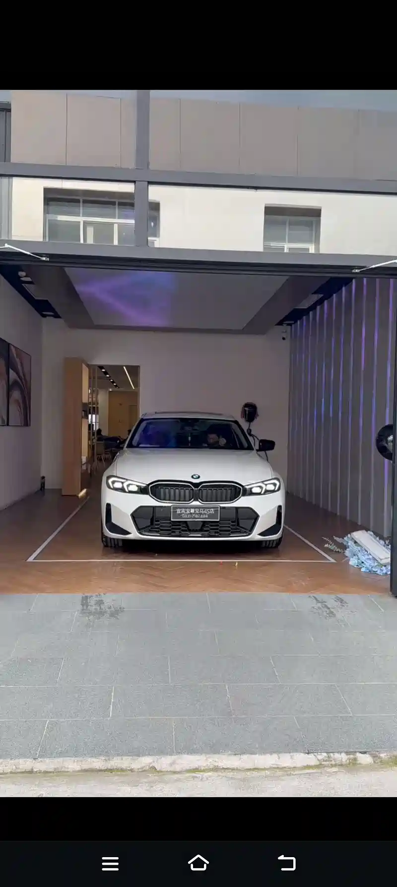

问 新车有焦糊味正常吗 删除 推荐精华 置顶 取消置顶 关闭回复 打开回复 推荐编辑 楼主禁言 移动帖子 重置头像 操作记录 君子睿123 0浏览 · 2026-04-16 15:35· 发布于广东 才提的车,开了三十多公里回家,轮胎轮毂处有一股焦糊味,正常吗? 举报 打开汽车之家 阅读体验更好 相关问题 更多 问26款什么时候上市 0回答 问2024款325li 0回答 问5万公里,换了火花塞 0回答 问C260L现在多少钱 0回答 问10年的宝马三系 0回答 问涡轮水管滴漏了 0回答 全部回复 只看楼主 llx3344 关禁闭 已屏蔽 威麟X5 观察一下看有焦味位肯定不太正常开回来的时候有没有遇到过打滑上坡打滑情况,如果有的话轮胎打滑的时候会有烧胶味,但是一般时间稍长就会散掉 04-16 15:46 来自云南 回复 沙发 屏蔽此人 举报 删除 取消删除 禁言 重置头像 共有条对话 > 引擎声就是BGM 关禁闭 已屏蔽 新车刹车盘片表面有防锈涂层,初期磨合时会轻微发热并带点焦糊味,跑几百公里涂层磨掉就会消失,只要没有冒烟或异常异响就不用太担心。 04-16 17:49 来自 回复 板凳 屏蔽此人 举报 删除 取消删除 禁言 重置头像 共有条对话 > 彩虹天堂呀 关禁闭 已屏蔽 奥迪A4L 正常,新车刹车片、轮胎橡胶受热挥发,开几十公里有焦糊味很常见,多跑一段就会消失。 04-17 13:10 来自吉林 回复 地板 屏蔽此人 举报 删除 取消删除 禁言 重置头像 共有条对话 > 还想在主楼增加内容?点击续写主楼内容 登录 参与更多互动 发表回复 打开App,查看更多评论 首 页 上一页 下一页 末 页 跳 转 取 消 还想在主楼增加内容?点击续写主楼内容 登录 参与更多互动 系统故障 发表回复 图片最多上传9张 微信好友 微信朋友圈 新浪微博 QQ好友 QQ空间 取消 相关推荐 加载中
