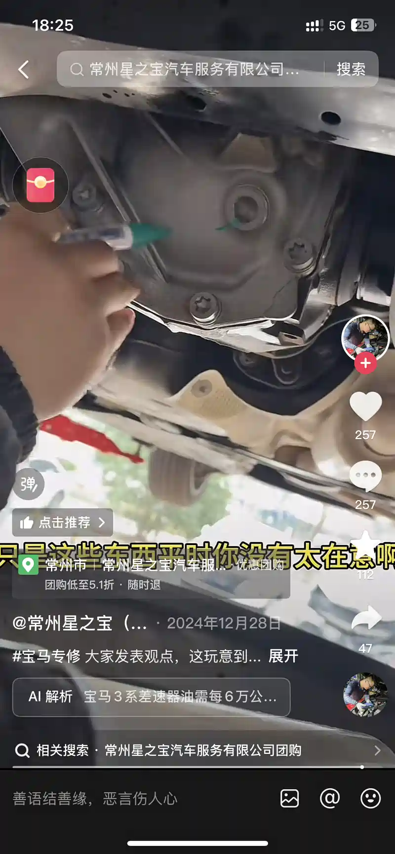

问 宝马F30后差速器放油螺丝该用多大的内六角扳手? 删除 推荐精华 置顶 取消置顶 关闭回复 打开回复 推荐编辑 楼主禁言 移动帖子 重置头像 操作记录 爽呆呆p 0浏览 · 2026-04-14 18:26· 发布于上海 宝马f30后差速器放油螺丝 内六角是什么号 用内六角多少号扳手 举报 打开汽车之家 阅读体验更好 相关问题 更多 问又该续车险了 0回答 问二手三系 0回答 问三系车顶压条移动 0回答 问你们装了挡泥板吗? 0回答 问曲轴皮带轮 品牌推荐 0回答 问价格讨论下 坐标成都 0回答 全部回复 只看楼主 引擎声就是BGM 关禁闭 已屏蔽 宝马F30后差速器的放油螺丝用14mm内六角扳手,加油口螺丝规格一致,操作时注意用加长杆省力,别滑牙,放油后按标准扭矩复拧,加注到油从加油口溢出即可。 04-14 22:50 来自 回复 沙发 屏蔽此人 举报 删除 取消删除 禁言 重置头像 共有条对话 > 彩虹天堂呀 关禁闭 已屏蔽 奥迪A4L 宝马F30后差速器放油和加油螺丝:14mm 内六角的,换油时一并更换螺丝+O型圈 04-15 09:54 来自吉林 回复 板凳 屏蔽此人 举报 删除 取消删除 禁言 重置头像 共有条对话 > 还想在主楼增加内容?点击续写主楼内容 登录 参与更多互动 发表回复 打开App,查看更多评论 首 页 上一页 下一页 末 页 跳 转 取 消 还想在主楼增加内容?点击续写主楼内容 登录 参与更多互动 系统故障 发表回复 图片最多上传9张 微信好友 微信朋友圈 新浪微博 QQ好友 QQ空间 取消 相关推荐 加载中
