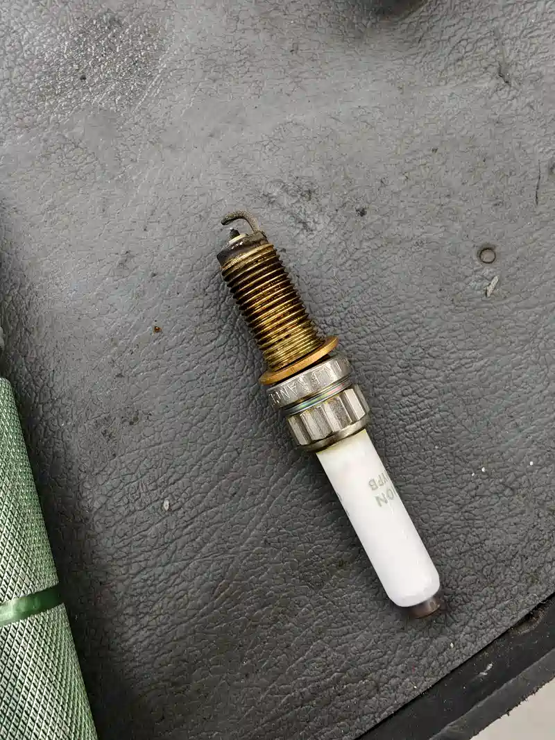

最近我的2018款320LI,亮起了两次黄灯, 但是一到修理店就是自己好了,不亮了。 今天没办法把火花塞换了。 不知道会不会有影响。 之前用的冠军的也好多年了,现在换成了NGK的。

冠军换NGK,只要型号对、安装规范,完全没问题,不会伤车,很多宝马车主都这么换,属于正常升级。

如果亮黄灯,并且开起来无异常。十有八九是碳罐电磁阀坏了

2018款宝马320LI换火花塞完全没负面影响,反而还对症,这款车的B48/N20发动机,火花塞老化会引发偶发点火不良,正是故障灯黄灯偶亮、到店又自行熄灭的常见原因,换完还能避免后续再因这个问题亮灯;只要火花塞型号匹配、安装到位,就放心开就行。如果之后故障灯还偶亮,还是要去读一下隐藏的偶发故障码,排查下碳罐、氧传感器这类易引发偶发报警的小部件。

ngk没问题,原厂551火花塞,早几年原厂都是冠军和NGK混发的,装的时候你要看着的话都能选装,我是装了原厂NGK的,现在原厂基本都是NGK的,说是NGK可以到4w再换,早期冠军的2W就要换,b48亮灯大概率碳罐电磁阀

黄灯亮了几次了,但是最近又正常了,奇怪。 是不是跟油品有关系呀?

可能是积碳啦,买除碳液洗一下

修理店有没有给你诊断电脑有什么故障码
