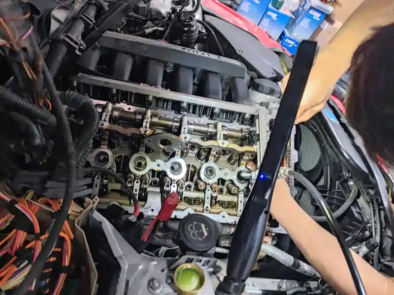

问 1903252005款更换气门室盖垫气门油封及油底壳密封垫。 删除 推荐精华 置顶 取消置顶 关闭回复 打开回复 推荐编辑 楼主禁言 移动帖子 重置头像 操作记录 马莎拉蒂88 0浏览 · 2026-01-05 11:10· 发布于上海 举报 打开汽车之家 阅读体验更好 相关问题 更多 问宝马3系换防冻液!? 0回答 问价格讨论下 坐标成都 0回答 问3系 0回答 问N20火花塞规格 0回答 问obd插件 0回答 问苏州近期上组检测 0回答 全部回复 只看楼主 马莎拉蒂88 楼主 关禁闭 已屏蔽 这台车是我10月份购买的二手车,原车主行驶了7万5千公里,20年7万5千公里,常年地库。我是在4S店的官方二手车购买的。有完整的售后记录。到手后开了1500公里,发现车子有轻微烧机油的情况,在查询了大量的帖子文章,视频等报道之后确定这款车的气门油封老化。另外还有一种可能是活塞环,但是考虑到活塞环拆卸是个大工程,那么就先从简到难更换气门有风险再观察一段时间。目前更换好气门油封行驶了2000公里油表刻度没有变化。我很满意。 01-05 11:13 来自上海 回复 沙发 举报 删除 取消删除 禁言 重置头像 共有条对话 > 马莎拉蒂88 楼主 关禁闭 已屏蔽 去验了个车,也是一把过。 01-05 11:14 来自上海 回复 板凳 举报 删除 取消删除 禁言 重置头像 共有条对话 > 买辆小汽车吧 关禁闭 已屏蔽 这几项都是老款宝马3系常见的密封件更换项目,换的时候注意气门油封要对好型号,气门室盖垫装前清理干净接触面,油底壳密封垫别漏打胶,弄好后能解决渗油问题,弄完记得检查下密封性。 01-05 20:37 来自河北 回复 地板 屏蔽此人 举报 删除 取消删除 禁言 重置头像 共有条对话 > 还想在主楼增加内容?点击续写主楼内容 登录 参与更多互动 发表回复 打开App,查看更多评论 首 页 上一页 下一页 末 页 跳 转 取 消 还想在主楼增加内容?点击续写主楼内容 登录 参与更多互动 系统故障 发表回复 图片最多上传9张 微信好友 微信朋友圈 新浪微博 QQ好友 QQ空间 取消 相关推荐 加载中
