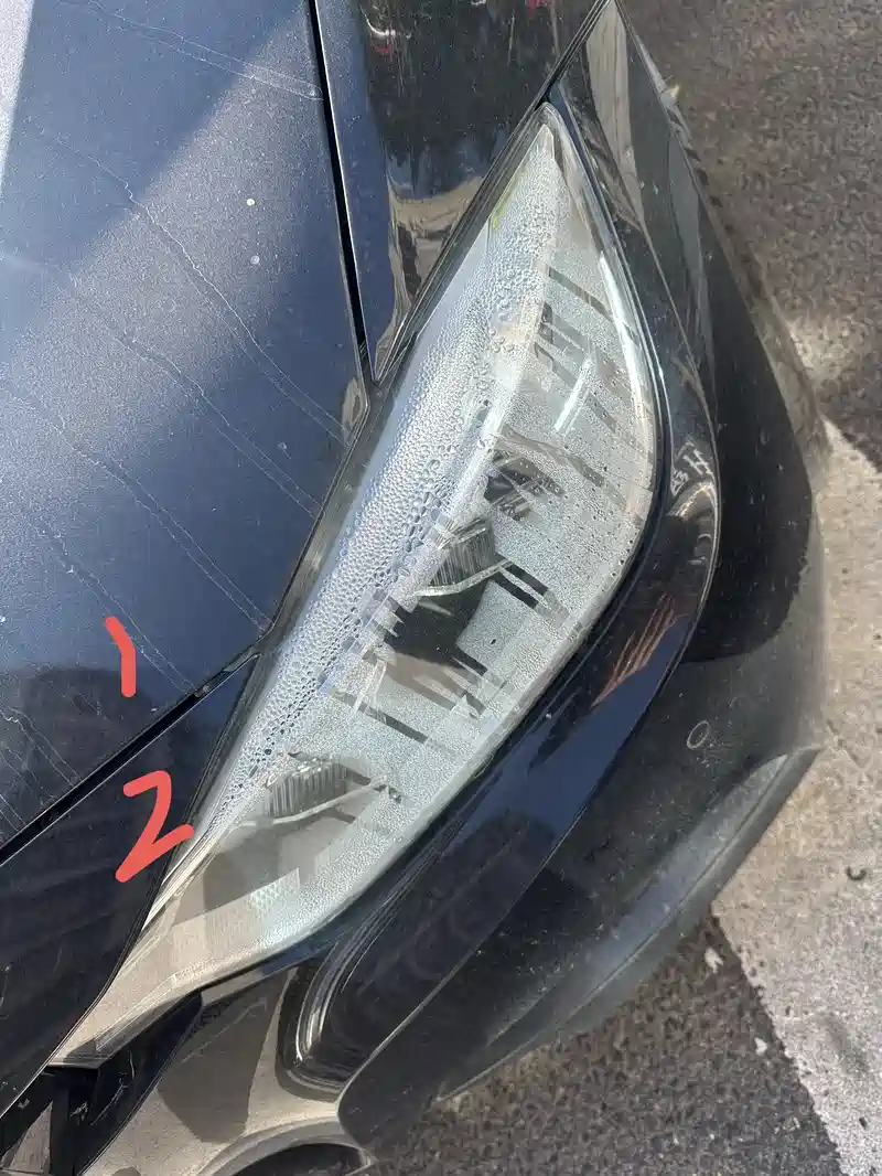

问 保险杠缝隙问题 删除 推荐精华 置顶 取消置顶 关闭回复 打开回复 推荐编辑 楼主禁言 移动帖子 重置头像 操作记录 a8698787 0浏览 · 2025-11-22 22:41· 发布于浙江 因为大灯水珠不散,密封圈坏了去修了大灯拆了装上后 图2的位置比图1的位置低了,看着很别扭 跑去店里调来调去没什么变化 还是低有人知道需要调整哪里吗? 举报 打开汽车之家 阅读体验更好 相关问题 更多 问车窗膜怎么选 0回答 问三系 0回答 问车道纠偏功能 0回答 问刹车片问题求助 0回答 问拥堵辅助取消? 0回答 问三系车主帮忙看一下 0回答 全部回复 只看楼主 小牛王1 关禁闭 已屏蔽 先调大灯总成后侧的垂直调节螺丝:这是最直接的方法。打开发动机舱,在偏低那侧的大灯总成背面或侧面,能找到带凹槽的细牙调节螺丝(部分标有“UP/DOWN”),准备十字或内六角螺丝刀。先把车停在水平地面,正对5 - 10米远的墙面,打开近光在墙上做好灯光基准标记,再逆时针慢慢拧螺丝就能抬高灯光,每次拧半圈就观察墙面灯光位置,避免调过。 2025-11-23 10:13 来自吉林 回复 沙发 屏蔽此人 举报 删除 取消删除 禁言 重置头像 共有条对话 > 老红旗配件厂 关禁闭 已屏蔽 前杠里面两个鼻孔中间有个托架 要搭在防撞梁那个铁架子上 而不是顶着 一般拆过多都会有有这个问题 重装就好了 2025-11-23 10:41 来自湖北 回复 板凳 屏蔽此人 举报 删除 取消删除 禁言 重置头像 共有条对话 > 彩虹天堂呀 关禁闭 已屏蔽 宝来 维修时拆大灯会松掉总成的固定螺丝,若螺丝没对准安装孔或没拧紧,会导致大灯整体下沉。你可以看看大灯上下、左右的固定支点,把松动的螺丝拧紧,还要确认前杠内侧的大灯托架有没有搭在防撞梁的铁架子上,别顶错位置 2025-11-25 12:35 回复 地板 屏蔽此人 举报 删除 取消删除 禁言 重置头像 共有条对话 > 今晚打老虎LHB 关禁闭 已屏蔽 宝马3系 这个是前保险杠和引擎盖有高低,保险杆安装的时候有位移,可以调节引擎盖的,打开盖子可以看见橡胶的,去调节那个就行,不会弄的话找师傅调吧 2025-11-26 16:16 来自江苏 回复 屏蔽此人 举报 删除 取消删除 禁言 重置头像 共有条对话 > 还想在主楼增加内容?点击续写主楼内容 登录 参与更多互动 发表回复 打开App,查看更多评论 首 页 上一页 下一页 末 页 跳 转 取 消 还想在主楼增加内容?点击续写主楼内容 登录 参与更多互动 系统故障 发表回复 图片最多上传9张 微信好友 微信朋友圈 新浪微博 QQ好友 QQ空间 取消 相关推荐 加载中
