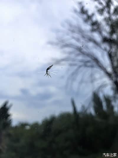

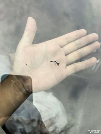

前挡风玻璃被小石子击破裂,这种是更换整块玻璃还是局部维修?各位大佬给支支招

能修绝对不换,修的成本也低,而且原厂的挡风和车身加框密封的贴合都是最好的,后期换了前挡如果还不敢手艺不行漏风漏水都是其次隔应也不好
MALH 关禁闭 已屏蔽
帕萨特
你这个面积不大,没有开裂过多,可以尝试福耀玻璃局部修一下,价格不超过 200 块钱。

夏若影兄,先看裂纹情况,看你是小浅裂(没延伸、没穿透),能局部修,用树脂填充修复,可阻止裂纹扩大、保留原厂玻璃;长时间没修补,裂纹长、深,影响视线或有安全隐患,就得换整块。不确定就去专业玻璃店/4S 评估,供参考,望采纳 。

要是裂纹不大,面积小,不在主视线区, 是可以考虑做局部维修,把树脂填充进去,阻止裂纹扩大。要是裂纹又长又大,或者在开车时总要看的地方,那最好还是换整块玻璃,更安全。

跟维修师傅咨询好,如果能把所有裂纹都修复好(肉眼看不见的程度)还好,如果达不到,大概率以后还会裂的,个人亲历供参考。

像这种不太大的而且裂纹没有延伸的可以先修补,直接换玻璃还要重新贴膜太麻烦了

你这个伤痕小,修复一下就行,也不阻碍行驶时的实现,没必要换玻璃。

这个小点的位置,建议去维修一下,更换成本太高,而且白瞎原车的前风挡了,可以去修复一下的

去鲨鱼皮维修320搞定终身质保,换整个玻璃超4k,而且车子要放店里至少3天,还有换的出现流水的概率会增大,我5月份刚刚搞过,鲨鱼皮非常专业

鲨鱼皮修的
