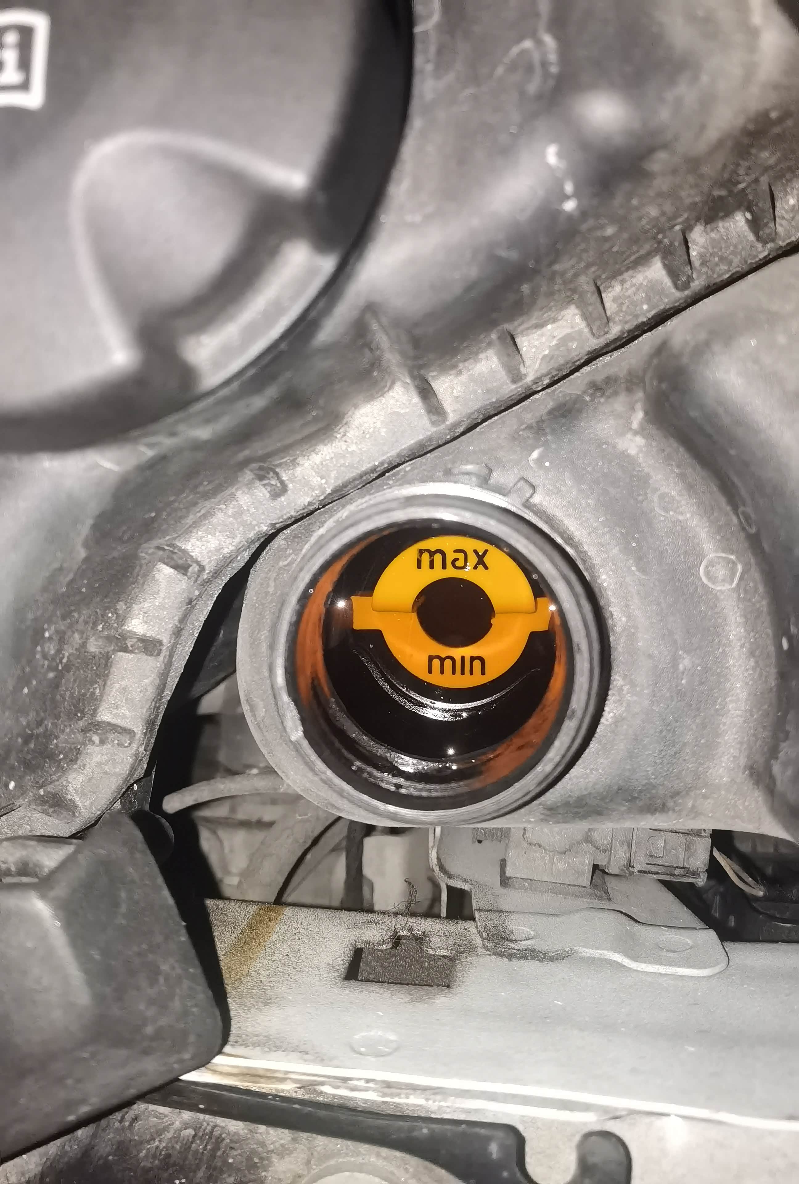

F35的上代3系,在4S更换新冷却液,两瓶1.5L,有少量剩余,换完后大水壶是正常绿色,小水壶里依然是茶褐色,问售后说两个水壶都有换新,这个色是因为有残留,开几天流通下就会变绿,求问下这说法靠谱吗,怎么看着感觉像小水壶没换一样

宝马F35更换冷却液后小水壶呈茶褐色,售后说法是否靠谱,关键看小水壶是否真的换新:若小水壶内壁光滑无茶褐色沉着(仅液体呈褐色),可能是管路残留旧液,开几天循环后会逐渐变绿,这种情况可信;若小水壶内壁本身有茶褐色污垢或氧化痕迹,说明大概率没换新,需要求4S店出示更换记录核实。
清野过客 关禁闭 已屏蔽
这情况正常,F35的小水壶是膨胀壶,管路残留的旧冷却液混进去会暂时变色,跑几天循环开了就绿了。只要水温表正常没报警就没事,要是过一周还这颜色再去4S店让他们重新排空加注。

小水壶F35自带就是茶色防冻液。
你这个明显小水壶根本没有更换。

检查是否有串油了,没有就没问题!
