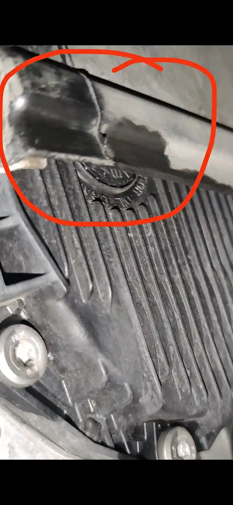

变速箱油底壳下面的护板上有油渍

18款320变速箱护板上有油渍,是漏油了吗?油底壳又看不出来漏油,今天去4s店保养时,检查底盘,也没说变速箱有漏油的情况,就说了发动机平衡轴堵头有漏油,平衡轴堵头漏油,也不会漏到变速箱下面吧

我看你这护板漏油位置咋像变速箱放油口那个位置呢,换过变速箱油吗?要是没换过的话应该就是发动机的机油甩出来的,平衡轴堵头老化是另外的问题

护板有油渍,4S店说发动机平衡轴堵头漏,你看这俩位置不挨着,平衡轴的油也流不到变速箱下。你先看平衡轴修完还漏不,变速箱要是后续没新油渍,那就没事

锋爷韶华倾负兄,变速箱护板有油渍,4S说变速箱没漏,那可能是发动机平衡轴堵头漏油,顺着底盘流到护板上了。虽说平衡轴和变速箱位置近,油液会渗过去。你可以先处理平衡轴堵头漏油,换密封件,清理油渍后再观察,看新油渍是不是还出现在变速箱护板这,这样就能确认源头,供参考 。

平衡轴堵头漏油一般不会溅到变速箱护板,位置离得远。护板上的油渍可能是轻微渗油积累的,或者之前保养残留的。4S 没说变速箱漏的话,先留意着,观察油量变化,问题应该不大。
