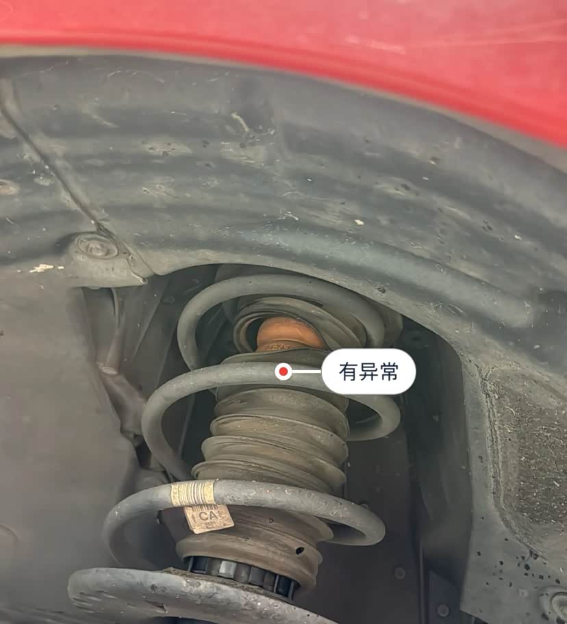

去了一次途虎做小保养检测出前轮2边减震器防尘套破损了,问了一下维修价格我们这里是工时费300/个,我网上买一对材料也就100多点咋弄,相当一次重装减震器的工程,还有这车型做这种项目需要做四轮定位吗?
车型:20改款宝马3系

网上买防尘套才100多,途虎工时费300一个太贵啦!可以找家靠谱修理厂换,能省钱。换完要是没动着悬挂关键部位,不用做四轮定位
清野过客 关禁闭 已屏蔽
3系防尘套破了确实得换,工时费300一个正常,这车拆减震器要拆一堆东西。自己买材料可以省点钱,但记得买原厂件或者品牌件,副厂的用不住。换完防尘套不用做四轮定位,除非动了悬挂螺丝。要是不漏油可以先凑合用,等换减震器时候一起搞更划算。

5W 再开个2W公里减震器基本上也要换了,到时一起更换省点工时费

工时费150元一个,主材价可以自己京东网上买,品质能保证点,无需四轮定位

不贵啊,一根才一百多,要拆支架和挡水板,别去自己搞,网上那些小型压弹簧的不好使

等减震坏了一起换

我闺蜜5 万多公里时也破了,4S 让换整个减震器,太坑。自己找修理厂单换了防尘套,几十块钱加手工费,师傅说只要减震器没漏油就不用换总成,目前跑了一万多没毛病。
