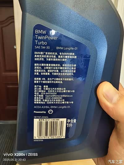

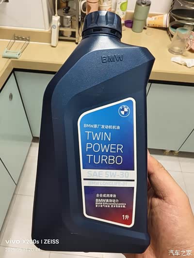

本人是2020款宝马3系最早的一批
325li耀夜车主,当时第一批车发动机是
国六的高功率,但是却不带gpf颗粒捕捉器,我一直在4s里面买保险,所以一直用的买保险送的小保养,加的机油就是图里面的那种5w30原厂机油 (不带gpf标准,非低灰分机油),现在准备不在4s店做保养了,请问一下大家我这种请款现在选世面上哪款机油最合适。我看自带的说明书上写的又是要求宝马longlife 4认证,但是这个认证的机油基本上就是低灰分的机油,我一直使用这个5w30使用的是long-life 01的认证,但是市面上有这个认证的比如嘉实多极护却是5w40的机油,现在我就有点不知道到底选哪个牌子哪个系列的哪个型号的机油最合适了,请大家帮忙推荐一下,谢谢。

纷纷扰扰断忧愁兄,看你车说明书,优先选带BMW Longlife - 04认证的油,像嘉实多极护适配款。你之前用5W - 30,也可找符合Longlife - 01、粘度5W - 30的,美孚、壳牌有对应型号,别瞎选,按认证来稳!望采纳 。

很简单,不带GPF的一样可以用低灰分机油,现在带GPF的车多,机油也是低灰分机油多,所以有没有宝马认证不重要,选5W30 0W30的 是不是低灰分的都可以,关键是要保真。
