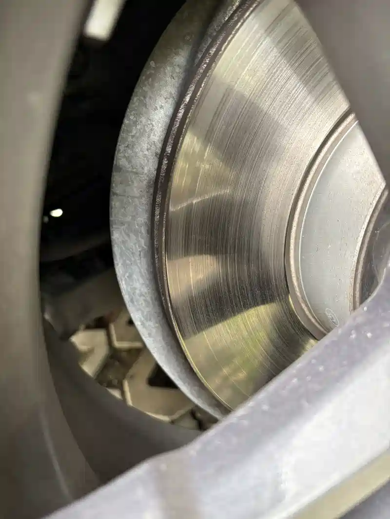

刹车盘外圈,铁皮,形状不规则,部分地方是黑色。本身形状就是这样的吗?还是说出现磨损了?

图片中您标记的这个位置,一个是刹车盘另一个是刹车盘外侧的防尘铁片。
第一,目测刹车盘的磨损相对还是非常均匀的,这个只不过是您参照的相关的标准有区分而已。
第二刹车盘后面这个是属于防尘铁片和刹车,是没有任何关系的,所以说这个不需要担心,正常开,完全没问题。

你画圈里面的铁片那个不影响刹车盘。你第1个刹车盘检查一下刹车片是不是有异物导致的有划痕。另外看看刹车片边缘那个错台是不是很高了?这车跑了有10万公里。?

你好,通过照片来看的话,我们这个刹车盘边缘这个有磨损的那个凹陷痕迹,这个都是属于正常现象,因为这个刹车片和刹车盘摩擦的话都会导致刹车盘出现磨损的,从而导致这个刹车盘磨损现象出现,
解决问题的话,在更换刹车片的时候,把这个刹车盘拆下来进行平面加固一下,然后再进行这个全新的刹车安装上去就可以解决问题了,

那个后边的铁片不参与制动,就是个防尘片,本来就应该是个不规则的椭圆形,上边有可能会粘上不少刹车片磨下来的铁粉

你红圈标记的地方那个不是刹车片,只是一个圆贴片,保护刹车的
