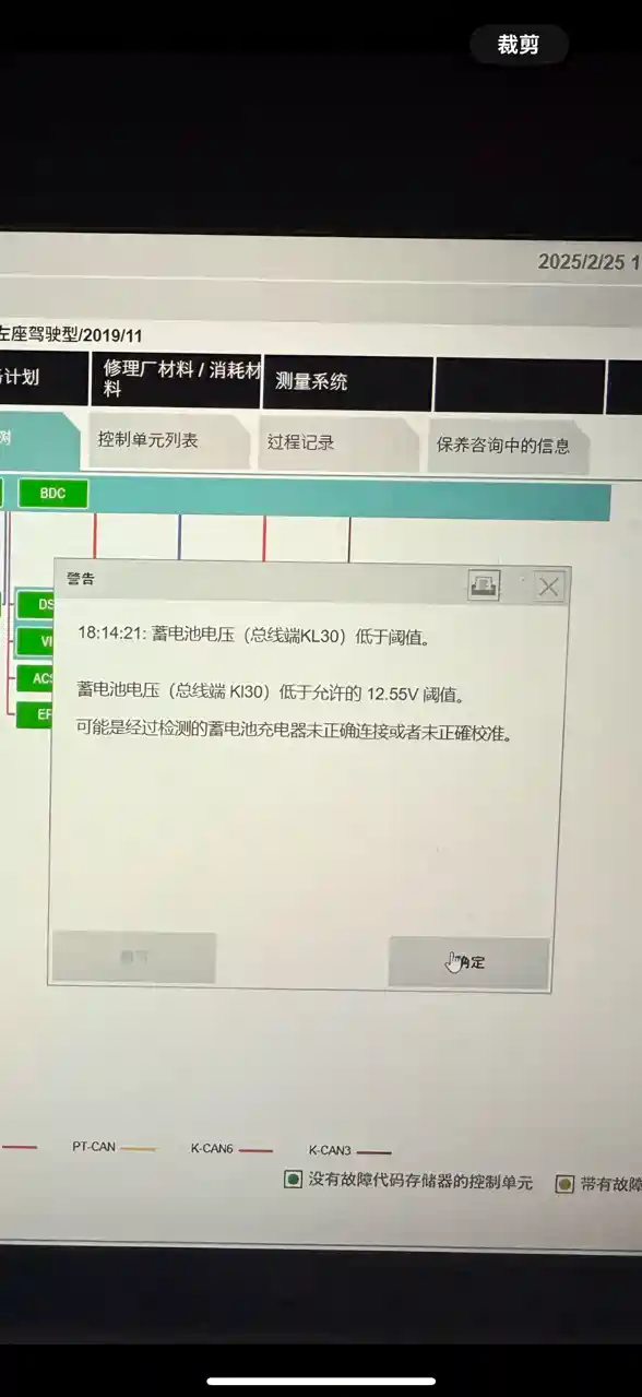

换了电瓶,自己用ista做了记录,但之后显示电瓶电压低于阈值 删除 取消推荐 置顶 取消置顶 关闭回复 打开回复 推荐编辑 楼主禁言 移动帖子 重置头像 操作记录 axaxiaistqt 0浏览 · 2025-02-25 18:58· 发布于陕西 有大神帮忙看看怎么回事吗?是不是因为没让车休眠三小时,所以对电瓶的状态读取出现错误? 举报 打开汽车之家 阅读体验更好 相关问题 更多 问保险杠缝隙问题 0回答 问多久换火花塞 0回答 问宝马三系前脸的盖板 0回答 问倒车灯换哪一个好 0回答 问水管品牌求解 0回答 问帝都,最近天有点冷 0回答 全部回复 只看楼主 Bimmer_liu 关禁闭 已屏蔽 宝马3系(进口) 莫纠结,新电瓶换上去的时候本身电量就不满,你正常用ISTA注册电瓶以后,可以上路跑一会回来锁车就行了。IBS电池传感器记录蓄电池的状态和休眠电量需求至少持续3个小时才会更新数据,所以回家睡一觉,第二天再来读数据看看。而且,本身总线端的电压提示低于阈值,是你没有链接外部充电器或启动车辆,用ISTA检测车辆或者编程,一般是要启动车辆或者链接外部充电器的,防止蓄电池过度放电,连接外部电源或者启动发动机后总线端的电压是14.8V左右。 2025-02-26 14:58 来自云南 回复 板凳 屏蔽此人 举报 删除 取消删除 禁言 重置头像 共有条对话 > Starry759 关禁闭 已屏蔽 电瓶电压低不代表电瓶质量问题可以用充电器充一会儿,然后再检测一下。 2025-02-25 19:35 来自吉林 回复 沙发 屏蔽此人 举报 删除 取消删除 禁言 重置头像 共有条对话 > Bimmer_liu 关禁闭 已屏蔽 宝马3系(进口) 莫纠结,新电瓶换上去的时候本身电量就不满,你正常用ISTA注册电瓶以后,可以上路跑一会回来锁车就行了。IBS电池传感器记录蓄电池的状态和休眠电量需求至少持续3个小时才会更新数据,所以回家睡一觉,第二天再来读数据看看。而且,本身总线端的电压提示低于阈值,是你没有链接外部充电器或启动车辆,用ISTA检测车辆或者编程,一般是要启动车辆或者链接外部充电器的,防止蓄电池过度放电,连接外部电源或者启动发动机后总线端的电压是14.8V左右。 2025-02-26 14:58 来自云南 回复 板凳 屏蔽此人 举报 删除 取消删除 禁言 重置头像 共有条对话 > xiaogutime 关禁闭 已屏蔽 同样的提示。 2025-12-12 11:21 来自湖南 回复 地板 屏蔽此人 举报 删除 取消删除 禁言 重置头像 共有条对话 > xiaogutime 关禁闭 已屏蔽 不用理会 2025-12-12 11:22 来自湖南 回复 屏蔽此人 举报 删除 取消删除 禁言 重置头像 共有条对话 > xiaogutime 关禁闭 已屏蔽 弹出警告,意思要外接充电器,估计用这个平台通常涉及到编程啥的,怕电量不够把车编死,所以默认要求连接充电器。 2025-12-12 11:23 来自湖南 回复 屏蔽此人 举报 删除 取消删除 禁言 重置头像 共有条对话 > 还想在主楼增加内容?点击续写主楼内容 登录 参与更多互动 发表回复 打开App,查看更多评论 首 页 上一页 下一页 末 页 跳 转 取 消 还想在主楼增加内容?点击续写主楼内容 登录 参与更多互动 系统故障 发表回复 图片最多上传9张 微信好友 微信朋友圈 新浪微博 QQ好友 QQ空间 取消 相关推荐 加载中
