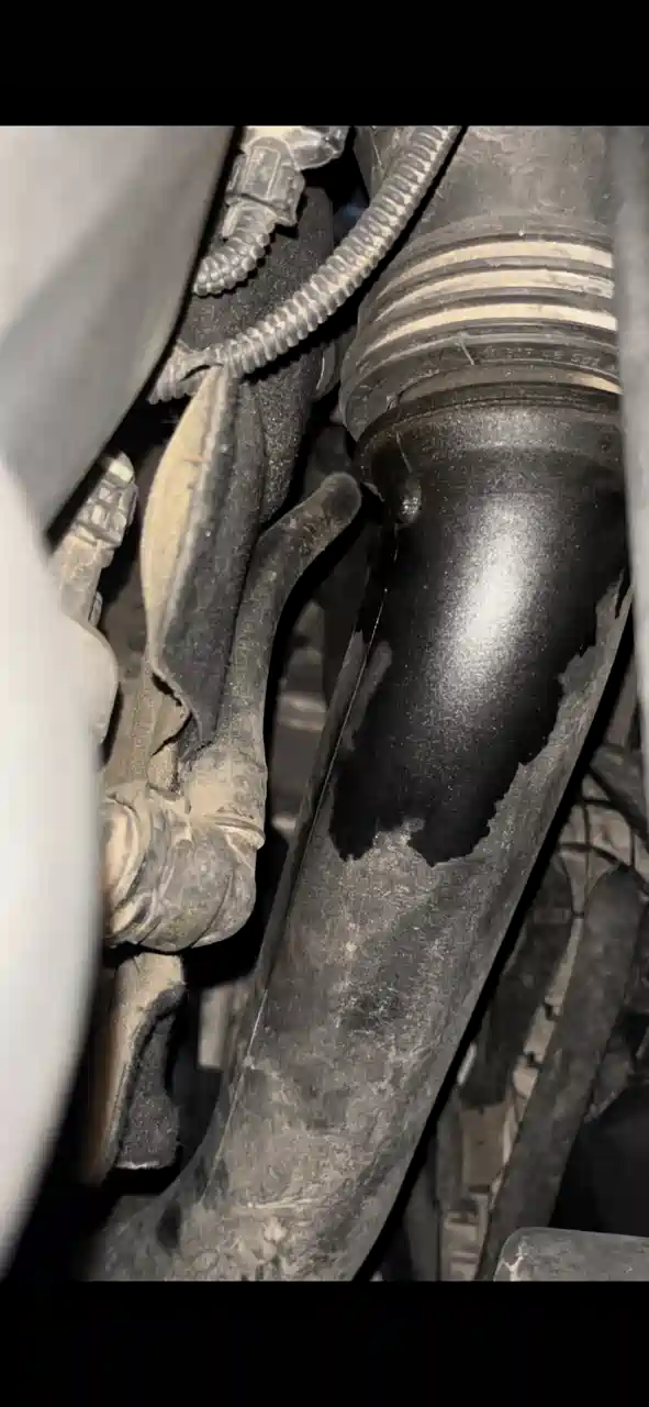

2017年3系B48发动机前面那根粗的管子渗油,是怎么回事?

2017年3系B48发动机前面那根粗的管子渗油,有人知道是怎么回事吗?

前粗管渗油,常见原因是管子的密封圈老化或损坏,密封不严就会渗油。还有可能是管子卡箍松动,没抱紧。再就是管子本身有裂缝或破损。赶紧去检查,换密封圈、紧卡箍,管子坏了就换,别拖出大问题。

叫充气管
不用管,换了密封圈过段时间还是渗,我索赔过。

涡轮进气管,这个渗油无解,换密封件也管不了多久。

属于通病了,目前没有太好的解决办法

拔下来洗干净,再装回去油渍就没了

大家都在回答为什么渗油,我想知道为什么那里有机油?
