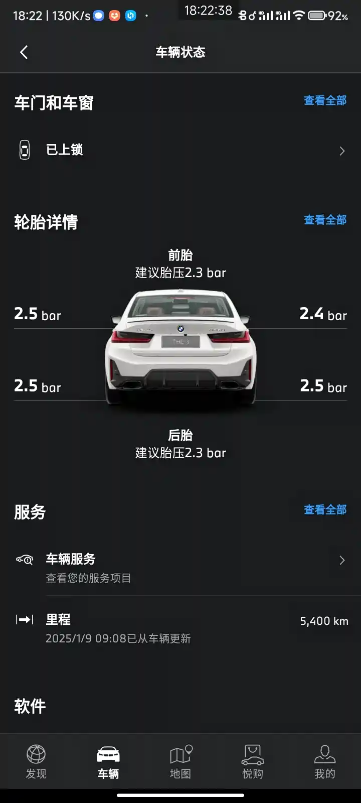

问 开了一年九个月的车,轮胎状况如何?换轮胎有啥影响? 删除 推荐精华 置顶 取消置顶 关闭回复 打开回复 推荐编辑 楼主禁言 移动帖子 重置头像 操作记录 今天你幸福吗5803 0浏览 · 2025-01-09 18:28· 发布于浙江 开了一年九个月,轮胎什么情况?能不能换个轮胎,有没有影响 举报 打开汽车之家 阅读体验更好 相关问题 更多 问能推荐个行车记录仪吗 0回答 问轮毂参数是否一样 0回答 问26款车什么时候出? 0回答 问关于小尾翼 0回答 问兄弟们,求证个事 0回答 问22款3系漏防冻液 0回答 全部回复 只看楼主 今天你幸福吗5803 楼主 关禁闭 已屏蔽 4s能不能换个轮胎,质量问题 2025-01-09 18:32 来自中国香港 回复 沙发 举报 删除 取消删除 禁言 重置头像 共有条对话 > 小伟杰 关禁闭 已屏蔽 雷克萨斯IS 看照片的话,你这个轮胎是需要进行更换的。轮胎这边鼓包会导致车辆行驶过程中出现方向盘抖动的情况。这边更换的话建议更换原车品牌的,更换完之后做一个轮胎动平衡就可以了。不需要做四轮定位,只做一个动平衡就可以。 2025-01-09 18:33 来自贵州 回复 板凳 屏蔽此人 举报 删除 取消删除 禁言 重置头像 共有条对话 > 隆乐 关禁闭 已屏蔽 瑞虎 轮胎鼓包了必须得换呀,鼓包的轮胎很危险,容易爆胎,可不能将就。换了轮胎能保证行车安全,对车也没啥负面影响,要是不换,一旦爆胎后果不堪设想,赶紧去换吧。 2025-01-09 18:35 来自河北 回复 地板 屏蔽此人 举报 删除 取消删除 禁言 重置头像 共有条对话 > 不注册就不行 关禁闭 已屏蔽 汉兰达 这种情况必须更换轮胎了,这种低扁平比的轮胎容易使用不当造成鼓包。保期内先找4s试试协商赔付,4s鉴定确因产品量问题则可赔付。 2025-01-09 19:08 来自黑龙江 回复 屏蔽此人 举报 删除 取消删除 禁言 重置头像 共有条对话 > armylee 关禁闭 已屏蔽 明锐 以后胎压打高点,起码2.5以上,过坑慢一点,不然还得鼓包。至于换不换,如果你觉得一爆胎会失控出现事故的那就换,如果你觉得防爆胎安全爆胎照样能开的可以不换。 2025-01-10 09:14 来自浙江 回复 屏蔽此人 举报 删除 取消删除 禁言 重置头像 共有条对话 > ronionline 关禁闭 已屏蔽 换 2025-01-10 09:17 来自上海 回复 屏蔽此人 举报 删除 取消删除 禁言 重置头像 共有条对话 > 秋名山三蹦子竞速冠军 关禁闭 已屏蔽 缤智 你这轮胎鼓包了啊,正常开不到两年的车家用也就2万公里,不至于换轮胎,但是你图里这情况鼓包就得换 2025-01-11 15:43 来自山东 回复 屏蔽此人 举报 删除 取消删除 禁言 重置头像 共有条对话 > 还想在主楼增加内容?点击续写主楼内容 登录 参与更多互动 发表回复 打开App,查看更多评论 首 页 上一页 下一页 末 页 跳 转 取 消 还想在主楼增加内容?点击续写主楼内容 登录 参与更多互动 系统故障 发表回复 图片最多上传9张 微信好友 微信朋友圈 新浪微博 QQ好友 QQ空间 取消 相关推荐 加载中
