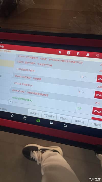

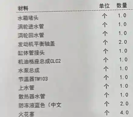

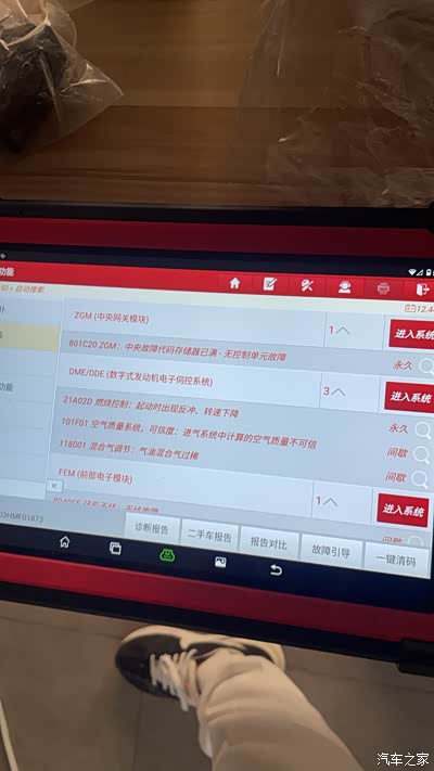

问 求助,更换配件后,发动机故障灯亮了 删除 推荐精华 置顶 取消置顶 关闭回复 打开回复 推荐编辑 楼主禁言 移动帖子 重置头像 操作记录 lxs910721 0浏览 · 2024-11-27 22:08· 发布于江苏 2017款320im,最近各种漏水,换了好多配件后,第二天报发动机故障灯,一检测全是故障码,基本更换的全部检测到了,因为临时用车,清除故障码后,短时间没有报发动机故障灯,几个小时后,又报了,什么原因? 举报 打开汽车之家 阅读体验更好 相关问题 更多 问三系更换轮胎问题 0回答 问蒸发箱漏 0回答 问关于二手车保险的问题 0回答 问宝马320LI的油耗 0回答 问刹车片问题求助 0回答 问宝马3系挂挡问题 0回答 全部回复 只看楼主 lxs910721 楼主 关禁闭 已屏蔽 谁能告诉我什么原因呢 2024-11-27 22:09 来自江苏 回复 沙发 举报 删除 取消删除 禁言 重置头像 共有条对话 > 壹路順风 关禁闭 已屏蔽 这个需要看具体的故障代码,一般都是拆装的时候漏掉什么东西没装导致的。比如进气管没有装好漏气导致的报故障。拆过的东西需要重新再检查一遍特别是涉及到进气管和真空管都要重点检查。因为只要漏气就会报故障亮故障灯。 2024-11-27 22:09 来自广东 回复 板凳 屏蔽此人 举报 删除 取消删除 禁言 重置头像 共有条对话 > 杨FleXRay 关禁闭 已屏蔽 宝骏730 你好,通过你上面提供的照片来看,我们这个更换了这个冷却系统的这个水泵还有水管这些,然后更换好以后,现在车辆行驶一段距离以后出现这个故障灯点亮报警的问题,然后有很多故障代码,这种情况的话不排除我们这个在更换冷却管路水泵的时候,线路出现了短路或者线路插头进水引起了这个线路故障导致的故障灯报警解决问题的话,我们需要重新对咱这个维修过的线路插头检查一下,进行插头内部,如果有水的话,使用这个气枪给他吹一下,避免这个插头里面有水造成线路短路在一起引起的故障代码,这种情况产生,因为你现在维修的项目都是关于冷却系统在拆线的时候,可能有防冻液进入的插头引起了线路短路出现的故障灯亮,按照上面给你描述的维修方案,操作维修解决问题,让维修师傅重新给你维修检查一下 2024-11-27 22:10 来自浙江 回复 地板 屏蔽此人 举报 删除 取消删除 禁言 重置头像 共有条对话 > lxs910721 楼主 关禁闭 已屏蔽 专家呢,来分析分析呢 2024-11-27 22:21 来自江苏 回复 举报 删除 取消删除 禁言 重置头像 共有条对话 > 宝马是什么 关禁闭 已屏蔽 宝马X3 4s店换的找4s店 2024-11-27 22:33 来自山东 回复 屏蔽此人 举报 删除 取消删除 禁言 重置头像 共有条对话 > 碎風 关禁闭 已屏蔽 宝马3系 路边摊不靠谱,要找宝马专修 2024-11-28 08:35 来自浙江 回复 屏蔽此人 举报 删除 取消删除 禁言 重置头像 共有条对话 > 市区菜鸟 关禁闭 已屏蔽 宝马3系(进口) 传感器有油或者有水也会报故障的 2024-11-28 08:41 来自中国澳门 回复 屏蔽此人 举报 删除 取消删除 禁言 重置头像 共有条对话 > yuyucongcong 关禁闭 已屏蔽 百分百安装不到位,这家店的手法不标准 2024-11-28 10:13 来自上海 回复 屏蔽此人 举报 删除 取消删除 禁言 重置头像 共有条对话 > 特大号号 关禁闭 已屏蔽 科鲁兹 零件那买的? 2024-11-28 10:51 来自贵州 回复 屏蔽此人 举报 删除 取消删除 禁言 重置头像 共有条对话 > 孤独不苦z 关禁闭 已屏蔽 搞不清楚诶,七年了换车省心了 2024-11-28 15:55 来自浙江 回复 屏蔽此人 举报 删除 取消删除 禁言 重置头像 共有条对话 > Uknowhat 关禁闭 已屏蔽 老板,这整一套 多少米? 2024-11-28 15:56 来自安徽 回复 屏蔽此人 举报 删除 取消删除 禁言 重置头像 共有条对话 > 小邋遢oi 关禁闭 已屏蔽 雅阁 如果配件没问题,那就是安装的问题了,说明安装技术不过关 2024-11-28 16:25 来自吉林 回复 屏蔽此人 举报 删除 取消删除 禁言 重置头像 共有条对话 > 开卡丁车的熊孩子 关禁闭 已屏蔽 换水路和发动机没有任何影响,一定是线路问题,可能拆装的时候搞到哪里的线路了具体要查 2024-11-28 22:38 来自广东 回复 屏蔽此人 举报 删除 取消删除 禁言 重置头像 共有条对话 > lxs910721 楼主 关禁闭 已屏蔽 又报警了,说我碳罐电磁阀坏了,还要重新编程,大家帮我看看呢 2024-12-07 09:03 来自江苏 回复 举报 删除 取消删除 禁言 重置头像 共有条对话 > lxs910721 楼主 关禁闭 已屏蔽 谁来帮帮我啊 2024-12-07 09:07 来自江苏 回复 举报 删除 取消删除 禁言 重置头像 共有条对话 > lxs910721 楼主 关禁闭 已屏蔽 现在冷车启动后,快要降到800转的时候,车子感觉像熄火那种状态,抖动一下,但没熄火,修理厂说是清洗积炭,系统重置后,车子还没完全记忆过来,要多开,多拉一段时间,是这种情况吗?谁知道呀 2024-12-14 09:42 来自江苏 回复 举报 删除 取消删除 禁言 重置头像 共有条对话 > 还想在主楼增加内容?点击续写主楼内容 登录 参与更多互动 发表回复 打开App,查看更多评论 首 页 上一页 下一页 末 页 跳 转 取 消 还想在主楼增加内容?点击续写主楼内容 登录 参与更多互动 系统故障 发表回复 图片最多上传9张 微信好友 微信朋友圈 新浪微博 QQ好友 QQ空间 取消 相关推荐 加载中
