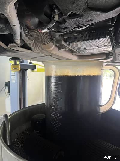

B48能干到5.7万牛,我17款3.7万就换了感觉比较抖换了就好,花火塞间隙有一点大,我上次保养加5.3升机油开了8千公里放出来5升
