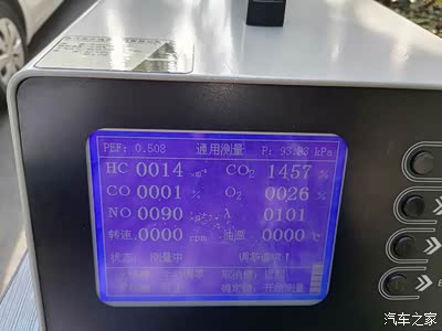

问 怠速时车身抖动是怎么回事,有谁知道? 删除 推荐精华 置顶 取消置顶 关闭回复 打开回复 推荐编辑 楼主禁言 移动帖子 重置头像 操作记录 rdsdzmh88 0浏览 · 2024-11-08 07:05· 发布于江苏 怠速车身抖动怎么回事? 举报 打开汽车之家 阅读体验更好 相关问题 更多 问车窗膜怎么选 0回答 问购车求助帖 0回答 问后续会有340吗? 0回答 问机舱拉杆加不加 0回答 问北京宝马330li 0回答 问宝马3系换防冻液!? 0回答 全部回复 只看楼主 风景就在路上 关禁闭 已屏蔽 豪越L 车辆在怠速的时候出现车身抖动,基本上就是发动机的节气门脏了导致的,建议去清洗一下。如果是抖动比较严重且节气门没有问题,那有可能是发动机机脚老化漏油了,这个就需要更换。 2024-11-08 07:25 来自吉林 回复 沙发 屏蔽此人 举报 删除 取消删除 禁言 重置头像 共有条对话 > 彩虹天堂呀 关禁闭 已屏蔽 宝来 如果怠速抖动,可能是发动机积碳过多,由于燃油燃烧不完全或者油品质质量不佳,产生一些沉积物,这些积碳会影响发动机的正常工作,从而使发动机在怠速时运转不稳定,出现了抖动的现象。建议去检查下。避免有其它损伤。 2024-11-08 08:18 来自吉林 回复 板凳 屏蔽此人 举报 删除 取消删除 禁言 重置头像 共有条对话 > 凯普狄诺607 关禁闭 已屏蔽 雪铁龙C5 查查发动机机脚是否老化磨损严重,再清洗节气门再试试,节气门一般来说~二个保养周期清洗一次为好,拆下清洗后必须做好初始化,平时发现车子急速不稳、偏高或偏低、抖动、低速熄火、加油不顺畅也可以考虑清洗一下。 2024-11-08 08:36 来自上海 回复 地板 屏蔽此人 举报 删除 取消删除 禁言 重置头像 共有条对话 > 老E的巴赫 关禁闭 已屏蔽 奔驰E级 那你就看看积碳,洗洗节气门,基本就是这两个原因 2024-11-08 11:38 来自吉林 回复 屏蔽此人 举报 删除 取消删除 禁言 重置头像 共有条对话 > 好事花生米 关禁闭 已屏蔽 奥迪A6L 无非就是火花塞该换了,节气门积碳了,再不就是油压不稳 2024-11-08 12:40 来自吉林 回复 屏蔽此人 举报 删除 取消删除 禁言 重置头像 共有条对话 > 合肥车友Pengswen 关禁闭 已屏蔽 风云 发动机燃烧状态不好,混合气浓度失准引起的失火抖动症状…1.用解码器查看动态数据流,看看抖动时的失火频率…2.测试发动机燃烧工况,看看混合气实际状态,通过数据分析诊断,再对症维护。可以把测试数据发给我帮你看看(如下图)… 2024-11-08 18:30 来自安徽 回复 屏蔽此人 举报 删除 取消删除 禁言 重置头像 共有条对话 > 还想在主楼增加内容?点击续写主楼内容 登录 参与更多互动 发表回复 打开App,查看更多评论 首 页 上一页 下一页 末 页 跳 转 取 消 还想在主楼增加内容?点击续写主楼内容 登录 参与更多互动 系统故障 发表回复 图片最多上传9张 微信好友 微信朋友圈 新浪微博 QQ好友 QQ空间 取消 相关推荐 加载中
