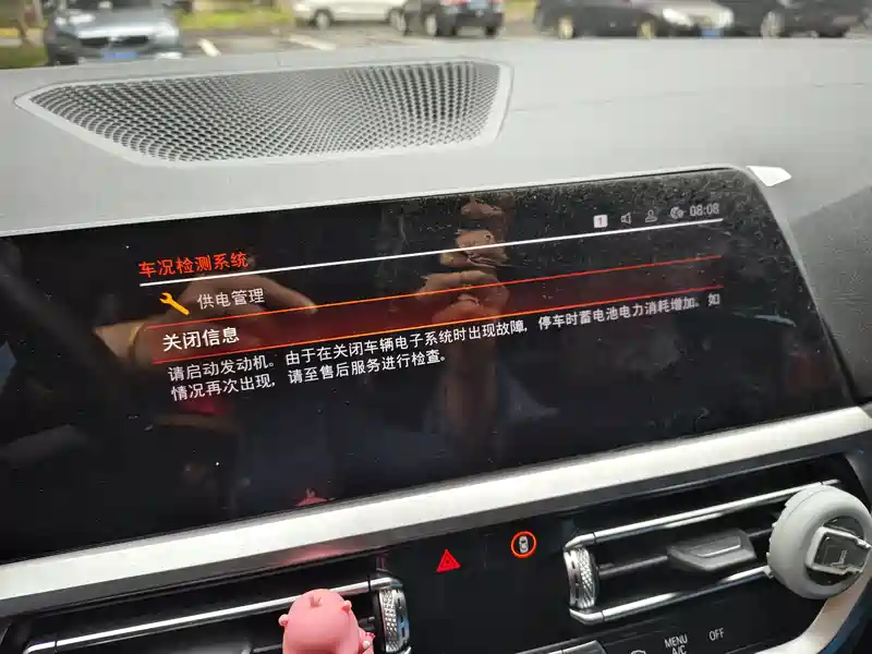

问 20款3系,车刚通电未启动引擎,偶发性《供电管理》报警提示 删除 推荐精华 置顶 取消置顶 关闭回复 打开回复 推荐编辑 楼主禁言 移动帖子 重置头像 操作记录 一只吗喽2024 0浏览 · 2024-10-14 17:45· 发布于江苏 请问大家有遇到过这种报警提示吗?请问是要换电瓶了吗?启动引擎倒是没啥问题。 举报 打开汽车之家 阅读体验更好 相关问题 更多 问B48发动机异响 0回答 问一二三四五六 0回答 问转向灯次数调整增加 0回答 问二手三系 0回答 问底盘护板磕破了要换不 0回答 问担心底盘装甲的问题。 0回答 全部回复 只看楼主 沈阳车友7572903 关禁闭 已屏蔽 一般来说就是电瓶亏电。看看后加装的行车记录仪是否雨感接电,是否设置成停车监控,如果是就先把它关掉,如果不是就检测一下休眠电流,判断是否有漏电。按车龄推算电瓶正处于中年期,如果车用的不勤也可以考虑给电瓶充满电算是保养一下。 2024-10-14 20:18 来自辽宁 回复 沙发 屏蔽此人 举报 删除 取消删除 禁言 重置头像 共有条对话 > 还想在主楼增加内容?点击续写主楼内容 登录 参与更多互动 发表回复 打开App,查看更多评论 首 页 上一页 下一页 末 页 跳 转 取 消 还想在主楼增加内容?点击续写主楼内容 登录 参与更多互动 系统故障 发表回复 图片最多上传9张 微信好友 微信朋友圈 新浪微博 QQ好友 QQ空间 取消 相关推荐 加载中
