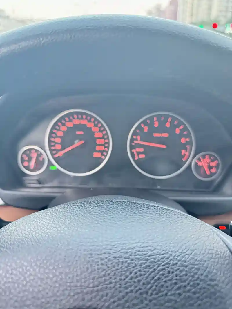

问 15款 320li 仪表盘 中间的行车数据不显示 删除 推荐精华 置顶 取消置顶 关闭回复 打开回复 推荐编辑 楼主禁言 移动帖子 重置头像 操作记录 llb_0321 0浏览 · 2024-10-07 11:13· 发布于北京 仪表盘 中间的 数据 不显示了。 怎么维修啊。北京!!! 需要直接换仪表么 举报 打开汽车之家 阅读体验更好 相关问题 更多 问B48发动机异响 0回答 问出3系后轮防爆胎 0回答 问求一个拆车件 0回答 问报传动功率已减低 0回答 问多久换火花塞 0回答 问锁车后还能开门 0回答 全部回复 只看楼主 Bimmer_liu 关禁闭 已屏蔽 宝马3系(进口) 液晶屏黑屏了,你先尝试着拆仪表,顶部两颗螺丝,拉出来拔后面的线再插回去看看。还不行就用宝马诊断系统看看故障代码是啥,再不行考虑对仪表编程。以上都不行就只能维修了,说明液晶面板坏了,要修这个的话需要点技术,你抖音上搜一个叫高峰名车维修的人,在大连,啥都会整,估计换个芯片就搞定了,换仪表总成怎么都要5K起步(全新 ) 2024-10-07 12:08 来自云南 回复 沙发 屏蔽此人 举报 删除 取消删除 禁言 重置头像 共有条对话 > 还想在主楼增加内容?点击续写主楼内容 登录 参与更多互动 发表回复 打开App,查看更多评论 首 页 上一页 下一页 末 页 跳 转 取 消 还想在主楼增加内容?点击续写主楼内容 登录 参与更多互动 系统故障 发表回复 图片最多上传9张 微信好友 微信朋友圈 新浪微博 QQ好友 QQ空间 取消 相关推荐 加载中
