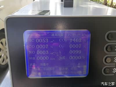

宝马325LI m运动 等红灯发车身抖动 删除 取消推荐 置顶 取消置顶 关闭回复 打开回复 推荐编辑 楼主禁言 移动帖子 重置头像 操作记录 anb64meam 0浏览 · 2024-09-27 16:31· 发布于江苏 今年2月份买的宝马325Li 在空调关闭的情况下 启停也关闭 等红绿灯时 车身抖动严重 SSSS店检测发动机无异常 求知情的大神告知 貌似抖动的时候怠速指针也不跳动 空调开了 就不抖动 举报 打开汽车之家 阅读体验更好 相关问题 更多 问发动机灯常亮是啥问题 0回答 问n20的点火线圈问题 0回答 问这个消耗量正常吗 0回答 问召回免费换启动马达 0回答 问担心底盘装甲的问题。 0回答 问儿童节限定上线! 0回答 全部回复 只看楼主 古典英雄 关禁闭 已屏蔽 4S店的人为啥不给你解答啊,你自己找什么答案 2024-09-27 17:19 来自辽宁 回复 沙发 屏蔽此人 举报 删除 取消删除 禁言 重置头像 共有条对话 > 沈阳车友7572903 关禁闭 已屏蔽 20款330i,有段时间D档不抖N挡抖,95、98一样抖,后来换一家油站加油不抖了,由于上一家油站顺路,就又再去加油也不抖了,上一箱油加的98的,又抖了,这一箱油95的不抖了。我用的是一直用中石油的,应该是油站油的问题。车子不抖时就算95、98混加也不抖,要说抖时就算单加也一样抖。手里有9 8卷,加上油站优惠有时比95还便宜几分钱,有一段时间一直用98油。所以建议你换一家油站试试 2024-09-27 19:54 来自辽宁 回复 板凳 屏蔽此人 举报 删除 取消删除 禁言 重置头像 共有条对话 > 合肥车友Pengswen 关禁闭 已屏蔽 风云 1.用解码器查看抖动时的动态数据流,查看失火频率;2.测试发动机燃烧工况。看看混合气实际状态,通过数据进一步分析诊断。可以把测试数据发给我帮你看看… 2024-09-29 23:15 来自安徽 回复 地板 屏蔽此人 举报 删除 取消删除 禁言 重置头像 共有条对话 > 情迷安菲尔德 关禁闭 已屏蔽 一直抖啊,我都没当回事 2024-10-02 06:22 来自河北 回复 屏蔽此人 举报 删除 取消删除 禁言 重置头像 共有条对话 > anb64meam 楼主 关禁闭 已屏蔽 每个红绿灯都抖 是那种抽搐一样 带师傅去试车了 说挺明显的 而且我是最新系统 里程才7000多 建议去当地大的店在去检查 周三继续去 2024-10-06 09:53 来自江苏 回复 举报 删除 取消删除 禁言 重置头像 共有条对话 > 南京车友2105297 关禁闭 已屏蔽 我的23年9月的车,一万多公里和你的情况一样!车丢给4S店检查人有事走了,电话和师傅描述了问题,结果跟我说没发现我说的情况,我就回到店里当面试车,说是有抖动,先帮我升级了系统还是没解决,最后说我缸内积碳造成的,简直离大普了,我一年的新车一万多公里说有积碳,平时都加95油,每天还跑一段高速,怎么可能有积碳啊! 2024-11-05 20:52 来自江苏 回复 屏蔽此人 举报 删除 取消删除 禁言 重置头像 共有条对话 > centray 关禁闭 已屏蔽 你是不是开了自动驻车呢,关闭下试试 2024-11-15 10:18 来自四川 回复 屏蔽此人 举报 删除 取消删除 禁言 重置头像 共有条对话 > 路痴考科三 关禁闭 已屏蔽 建议使用解码器查看抖动时的动态数据流,检查失火频率,并测试发动机燃烧工况,看数据确诊吧。 2024-11-15 10:23 来自吉林 回复 屏蔽此人 举报 删除 取消删除 禁言 重置头像 共有条对话 > 淡妆浓抹总相怡 关禁闭 已屏蔽 宝马3系 哥们查出来咋回事没? 2025-06-20 22:29 回复 屏蔽此人 举报 删除 取消删除 禁言 重置头像 共有条对话 > 还想在主楼增加内容?点击续写主楼内容 登录 参与更多互动 发表回复 打开App,查看更多评论 首 页 上一页 下一页 末 页 跳 转 取 消 还想在主楼增加内容?点击续写主楼内容 登录 参与更多互动 系统故障 发表回复 图片最多上传9张 微信好友 微信朋友圈 新浪微博 QQ好友 QQ空间 取消 相关推荐 加载中
