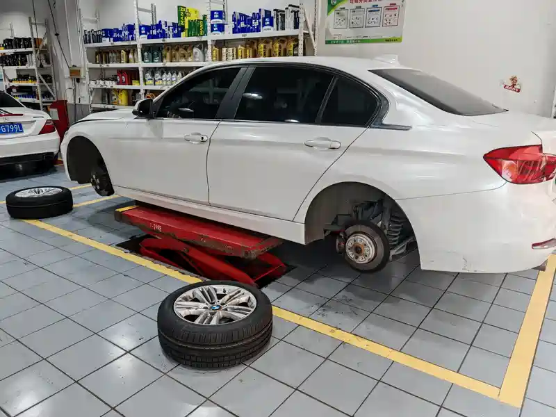

今天(10月7日)去路边汽车维修店花了160元重新做了动平衡,抖动的问题解决了。
玛德,途虎就是垃圾,不如路边小店。
320li,换了4个轮胎,做了动平衡,师傅说动平衡已经0误差,但开到80码左右方向盘抖动厉害,低于80码时也有点共振,怎么办呢,求助。
