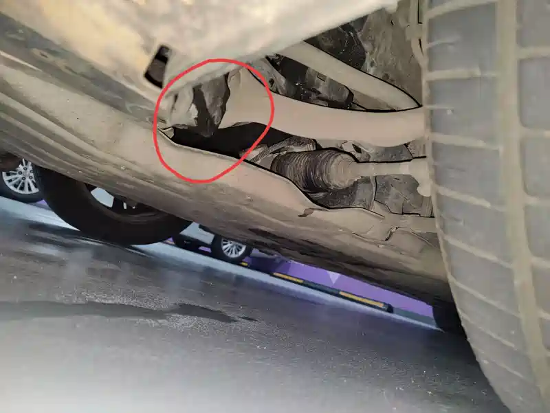

问 左前轮上面盖板滴冷却液,是哪个零件坏了? 删除 推荐精华 置顶 取消置顶 关闭回复 打开回复 推荐编辑 楼主禁言 移动帖子 重置头像 操作记录 宝马320车主 0浏览 · 2024-09-06 21:31· 发布于广东 一星期要补充500毫升左右冷却液 举报 打开汽车之家 阅读体验更好 相关问题 更多 问12万多有人要吗 0回答 问3系 0回答 问这胎用得着换吗? 0回答 问方向盘打方向重了 0回答 问N20火花塞规格 0回答 问宝马3系脚窝灯坏了 0回答 全部回复 只看楼主 雄展飛飛 关禁闭 已屏蔽 豹8 这种情况不好判断,只能把车辆上举升机举起来,用手电照着一点点检查,首先从冷却液塑料壶下边的管子开始检查,看看管子与水壶连接位置的卡箍是不是松动,然后在检查冷凝器有没有被石子打破的地方导致的漏液,或者检查冷凝器上的橡胶管子接头位置卡箍有没有松动现象,基本上就这两个地方出现问题。 2024-09-06 22:18 来自河北 回复 沙发 屏蔽此人 举报 删除 取消删除 禁言 重置头像 共有条对话 > 言午多人 关禁闭 已屏蔽 领克06 正常呀,这是宝马的一个多年通病,发动机内副水壶连接到缸盖处的水管易断裂,容易引起防冻液渗漏。而且热量管理模块也容易漏水,建议尽快前去4S索赔更换 2024-09-07 01:04 来自浙江 回复 板凳 屏蔽此人 举报 删除 取消删除 禁言 重置头像 共有条对话 > Bimmer_liu 关禁闭 已屏蔽 宝马3系(进口) 修理厂拆了下护板检查呗,很容易就查出来了 2024-09-07 15:25 来自云南 回复 地板 屏蔽此人 举报 删除 取消删除 禁言 重置头像 共有条对话 > babywolf1979 关禁闭 已屏蔽 宝马3系 水泵 回水壶都在那个位置 都有可能,去修理厂看哈就知道了呗 2024-09-09 08:58 来自四川 回复 屏蔽此人 举报 删除 取消删除 禁言 重置头像 共有条对话 > 邢绘东 关禁闭 已屏蔽 应该是回水管接头 2024-09-09 09:41 来自浙江 回复 屏蔽此人 举报 删除 取消删除 禁言 重置头像 共有条对话 > xmbrook 关禁闭 已屏蔽 宝马3系 你这不是漏水,是放水。。。 2024-09-10 10:43 来自福建 回复 屏蔽此人 举报 删除 取消删除 禁言 重置头像 共有条对话 > 还想在主楼增加内容?点击续写主楼内容 登录 参与更多互动 发表回复 打开App,查看更多评论 首 页 上一页 下一页 末 页 跳 转 取 消 还想在主楼增加内容?点击续写主楼内容 登录 参与更多互动 系统故障 发表回复 图片最多上传9张 微信好友 微信朋友圈 新浪微博 QQ好友 QQ空间 取消 相关推荐 加载中
