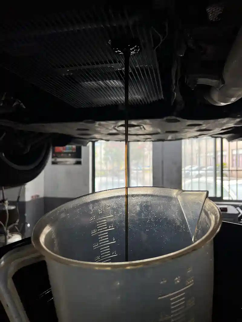

jd采埃孚店买的重力换油套件,2k出头,今天去线下修理店更换了一下,,,看帖子如果4s更换,会有个液位匹配校准的步骤,这个不搞没事儿?
8.7万公里,油液颜色还算可以。

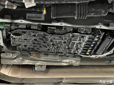

摘掉油底壳之后的zf8at阀体

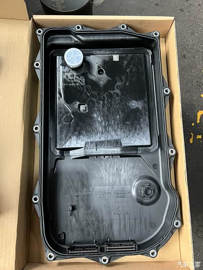

21年改款后新的zf油底壳,磁铁位置改动了

理论上肯定不行,40摄氏度需要再次打开放油阀查看液位补油,但实际操作 你能想办法把6升油全加进去,也!可!以!

    怎么换的还是塑料油底壳啊

    变速箱油需要匹配的原因,就是变速箱油受热膨胀非常明显。
    举个例子,20年前的奥迪A6,CVT变速箱,重力放油放干净(不需要拆油底壳),你甚至可以往里加6L变速箱油。
    加6L变速箱油,你也能正常开,没有问题……除了比较容易漏油。
    但如果做油位匹配(变速箱油温在42度),大概只需要4L到4.5L,油就开始溢出了。
