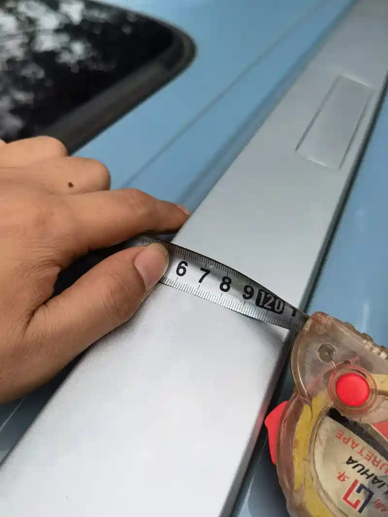

BJ60这个车顶行李架怎么装横杆呀,要找什么样的配件呀

如果加螺栓,会不会影响承重啊,会不会扭断?如果螺栓质量不好会生锈会卡死拧不出来,这个和常见的车顶行李架有杆的不一样,很奇特,在网上都不知道找什么配件

北京越野BJ60
把那个小盖子用螺丝刀撬开就可以了,是采用合适的支架螺丝固定的,需要自己设计一下,其实也很简单,螺丝加套筒,穿大孔螺丝都可以,稍微需要点动手能力就可以解决!

北京越野BJ40
尺子前面那个盖子看到没有?用合适一字螺丝刀垫上软布撬起来。拍照片给卖家,卖家会给你推荐合适的行李架横杆。一分钱一分货,质量好的防锈很好,正常使用不会生锈。

我的刚装完,承重没问题,限高2.2米。品牌是郑州锦囊的。
