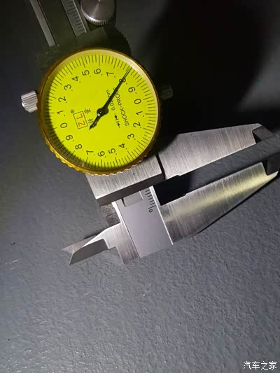

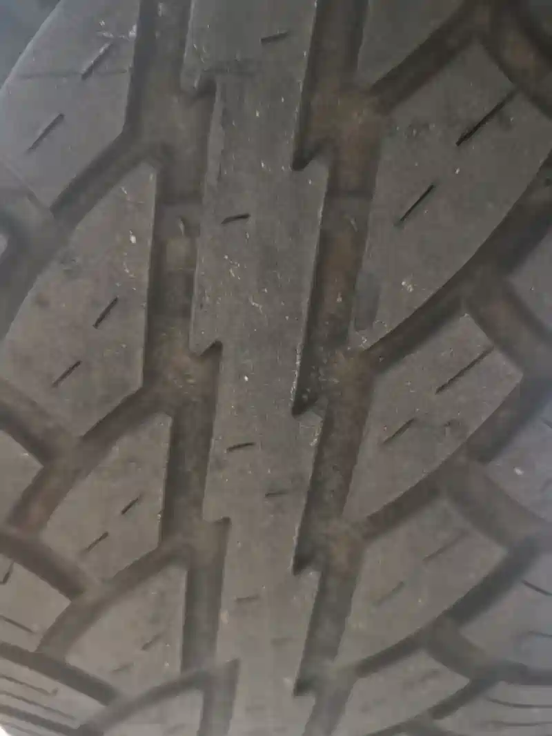

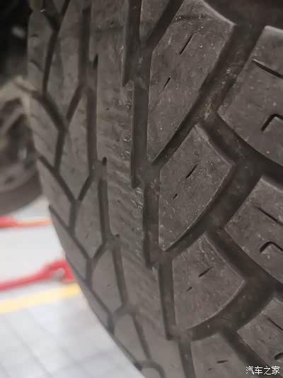

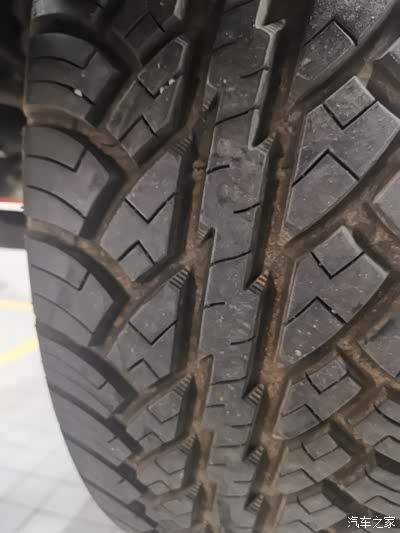

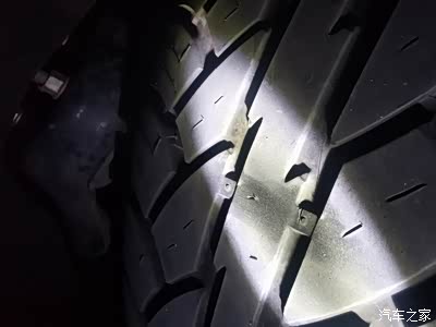

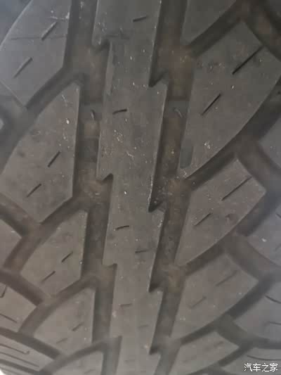

今天去做2得,车已经跑了11000公里了,车架起来后,特别检查轮胎是否有磨边等情况。这倒好,磨边没有,到是有个特别的情况,后胎磨损严重,1100公里,已经磨了一半了,感觉20000公里就得换后胎。
齿深的是前胎,浅的是后胎。咨询了专业人士,应该前胎磨损更大才对。见了鬼了,既不跑偏也不吃胎。同仁们看下你们的车胎,前后是否也有类似情况?也烦车友分惜一下这是什么原因造成的?(前后胎压一至2.6)

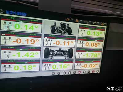

为了同时保证前轮的自动回正和四条轮胎都能均匀磨损,轮胎安装的几何参数有:主销后倾角,主销内倾角,轮胎前束角,轮胎外倾角,如果这些参数不协调没有达到设计要求就会在方向跑偏,方向灵敏性,回正无力,单个轮胎,或者多个轮胎磨损不均,严重磨损的情况发生。
       其中主销内倾、主销外倾由悬挂决定,4S一般不做调整。四轮定位基本上限于轮胎前束角和轮胎外倾角的调整。如果主销参数偏离较多,生产,装配过大,或者使用中有过碰撞,单靠调整轮胎参数可能解决不了问题。

才跑11000公里,肉眼看前胎磨损正常,后胎太离谱了。这样下去,30000公里内必换后胎

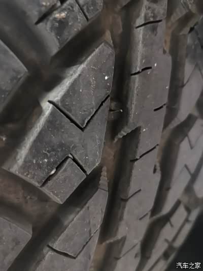

这后胎的磨损程度相当于五六万公里了。而且是均匀磨损。怎么都不应该啊!这个怎么查?

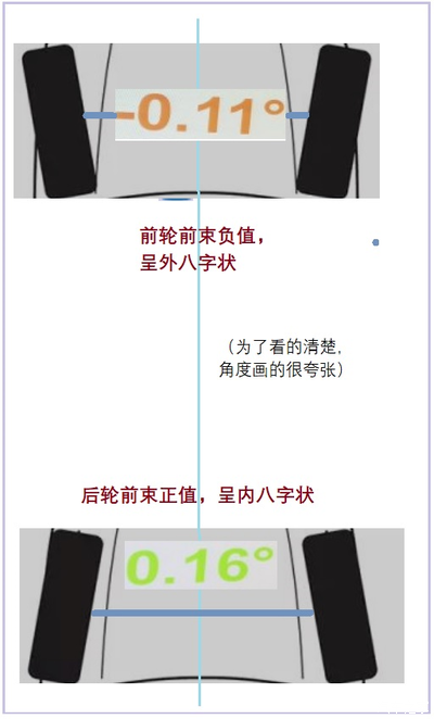

下午专门跑4s店查了4轮数据,基本正常,

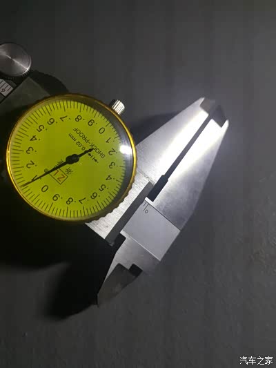

但磨后轮胎的根源没找到,4s店就知道怪胎压高,前轮从厂规2.2增到2.6磨损正常,后轮从厂规2.4增到2.6严重磨损。
前轮齿深7mm,后轮齿深2mm,已经到了磨损极限的边缘。同一台车,跑同样的路,同样的胎压,11000公里就这样了。准备向厂家索赔,再仔细找原因。
不找到原因换了新胎也白搭。

根据4S的前束数据,前后车轮都是八字状态。
一般情况下前轮的前束为正值,现在是负值,不知是否正常。
