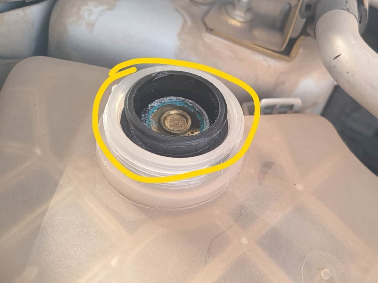

您好,我过年前要加防冻液,盖子拧不开,戴上防滑手套,结果拧坏了,盖子下来了,内芯还在里面,今天用两个钳子,内芯能动,但下不来,就像滑丝了一样。有方法能取下来吗?或者是不是要换整个膨胀壶,这东西在哪里买啊?谢谢您的留言

是的,你这种只能换整个壶了,去某宝上面随随便便就能找到

就是用电转把盖子弄坏了重新买个盖子也比买个壶省钱啊

搞定了,老虎钳子直接拔掉,十几块钱买盖子
