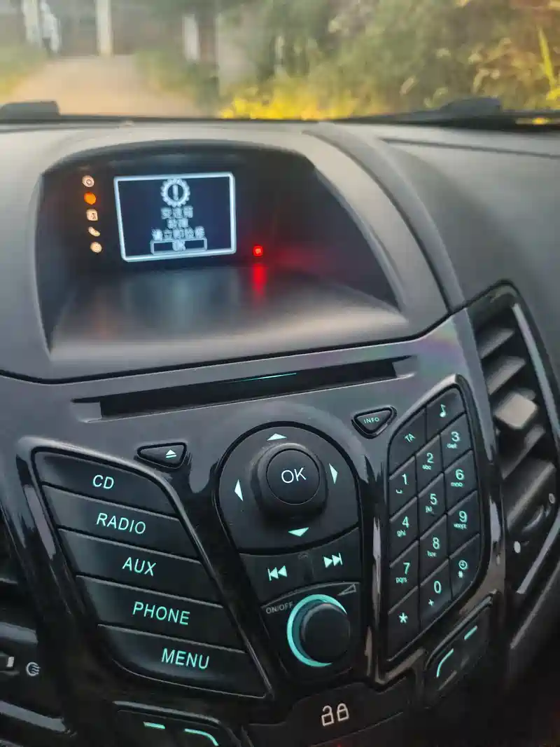

车子停了一周,今天停在路边挂空挡,没熄火,开空调,今天有点热,显示室外35度,突然就熄火了,我马上关电,重新启动又正常,不知道什么原因?
第二次自动熄火,快到目的地了,车速20,突然又熄火了,又重新启动正常,这是传说中的自动双离合问题吗?
这车之前换过模块!

你这情况不一定是双离合问题,更像是发动机怠速不稳或者油路系统的事儿。天热开空调负荷大,老车容易熄火,先检查下节气门积碳和火花塞,油泵压力够不够也得看看。之前换过模块可能没根治,最好读下故障码具体排查。

今天又在行驶过程中突然熄火了,后无法启动

第三次熄火,在城里用D档过了一个路口,速度35,可能踩了一下刹车,室外温度35,开着空调,突然熄火,马上靠边,重新启动没反应,故障码也不显示,反复多次,都没反应,叫拖车到四儿子店,初步检查,可能是电脑板坏了,可能维修费用超过残值,坑

首先是油泵问题,检查油泵插头是不是接触不良。其次是油品问题,换好油试试。再就是电瓶不行了,报变速箱故障有时是因为电瓶亏电了。

经4s店检查是车身电脑机坏了,2000,订货中,希望能好,等待

换了车身控制模块,就是在蓄电池的左侧,不知道能坚持多久!之前换过变速箱控制模块,堵车时D档有齿轮换档声音,顿挫是有的,用s档感觉拖档
