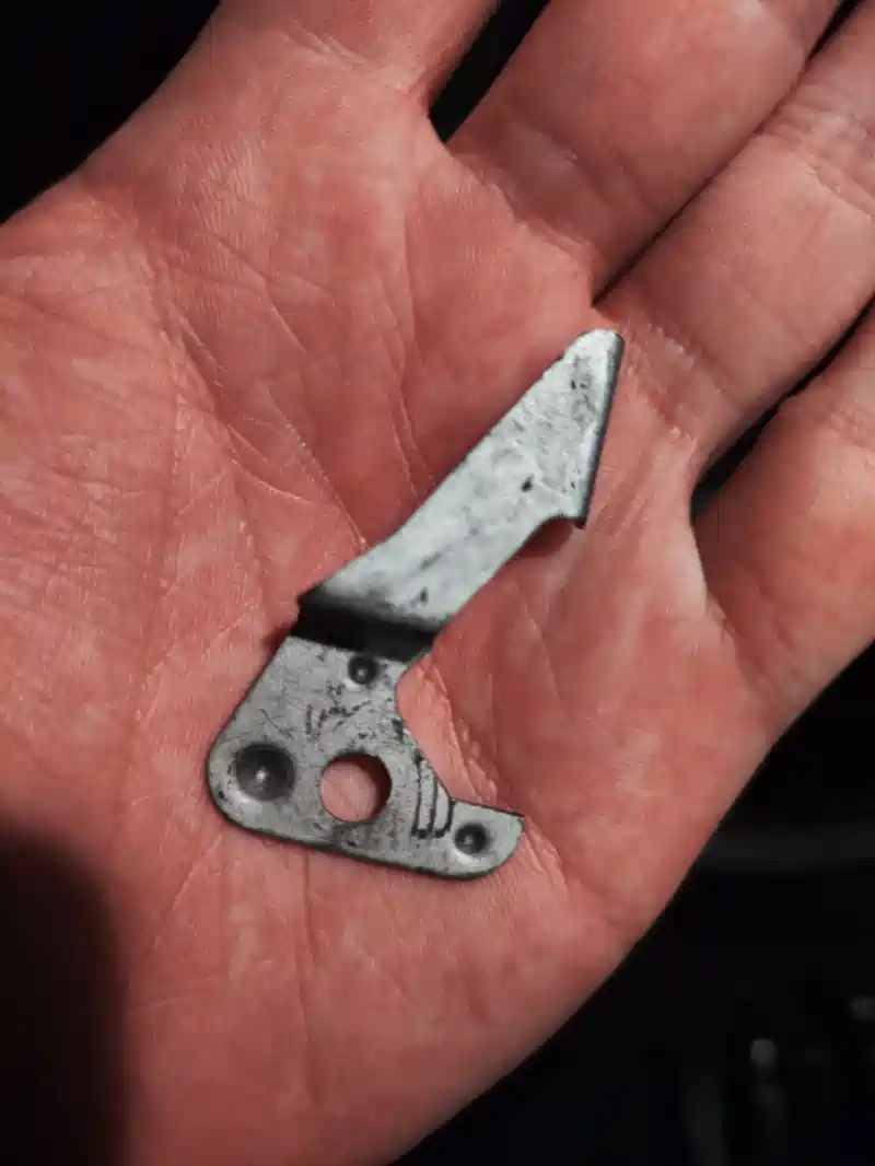

问 后轮异响,断了的这个东西到底有啥用?求科普! 删除 推荐精华 置顶 取消置顶 关闭回复 打开回复 推荐编辑 楼主禁言 移动帖子 重置头像 操作记录 宁波车友5435619 0浏览 · 2025-08-18 23:58· 发布于浙江 后轮有异响,后刹里拆出来这个东西。维修师傅说断了不影响,请问这个东西是啥,求科普。 举报 打开汽车之家 阅读体验更好 相关问题 更多 问底盘邦邦硬 0回答 问冬季冷车启动发动机喘 0回答 问启动时动静大 0回答 问换什么车合适 0回答 问电瓶漏电,如何解决! 0回答 问求助这是什么 0回答 全部回复 只看楼主 车迷元老级的 关禁闭 已屏蔽 捷途X70 PLUS 这是后轮刹自动调节的铁片 2025-08-27 22:18 来自广西 回复 沙发 屏蔽此人 举报 删除 取消删除 禁言 重置头像 共有条对话 > 紫气东来FGQ 关禁闭 已屏蔽 嘉年华 我周六刚换了后鼓刹车蹄片,我的就是这个鼓刹间隙调节杆的限位拨片磨损了,几天一只刺啦刺啦的异响。 2025-11-11 14:11 来自江苏 回复 板凳 屏蔽此人 举报 删除 取消删除 禁言 重置头像 共有条对话 > 还想在主楼增加内容?点击续写主楼内容 登录 参与更多互动 发表回复 打开App,查看更多评论 首 页 上一页 下一页 末 页 跳 转 取 消 还想在主楼增加内容?点击续写主楼内容 登录 参与更多互动 系统故障 发表回复 图片最多上传9张 微信好友 微信朋友圈 新浪微博 QQ好友 QQ空间 取消 相关推荐 加载中
