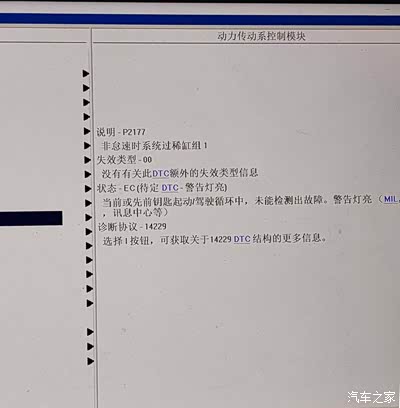

问 嘉年华ST发动机故障反复,空气流量计问题换新后仍出现,有车友遇到过同样情况吗? 删除 推荐精华 置顶 取消置顶 关闭回复 打开回复 推荐编辑 楼主禁言 移动帖子 重置头像 操作记录 jyfifa 0浏览 · 2024-11-02 00:53· 发布于江苏 22年入手的嘉年华ST,一直在报发动机故障,查出来是空气流量计的问题,换新的以后过几个月又出现了,有没有车友经历过 举报 打开汽车之家 阅读体验更好 相关问题 更多 问10款嘉年华空调不冷 0回答 问右后轮咕噜咕噜响 0回答 问福特嘉年华异响 0回答 问油耗9.3正常吗? 0回答 问引擎盖关不上 0回答 问方向盘卡顿问题 0回答 全部回复 只看楼主 蓝冰i 关禁闭 已屏蔽 沃尔沃S90 新车质保期么?一般来说不应该反复出现同一问题,除非没有修好,或者还有其它因素。三包期内同一故障维修超过5次就可以换车了 2024-11-02 19:33 来自广东 回复 沙发 屏蔽此人 举报 删除 取消删除 禁言 重置头像 共有条对话 > 合肥车友Pengswen 关禁闭 已屏蔽 风云 更换进气流量计后,跑一段时间故障依旧,说明不是流量计本身故障…检修原则,代码优先。通过解码器读取的准确故障代码及其故障内容,才能依据分析诊断。可以把解码器读取的故障代码及其故障内容,拍个照片发给我帮你看看… 2024-11-02 23:40 来自安徽 回复 板凳 屏蔽此人 举报 删除 取消删除 禁言 重置头像 共有条对话 > 伊水佳人 关禁闭 已屏蔽 麻烦楼上兄弟帮忙看看,这个是什么原因导致的? 2025-04-11 14:24 来自江苏 回复 地板 屏蔽此人 举报 删除 取消删除 禁言 重置头像 共有条对话 > 武汉车友2507441 关禁闭 已屏蔽 碳罐电磁阀 2025-04-11 15:19 来自浙江 回复 屏蔽此人 举报 删除 取消删除 禁言 重置头像 共有条对话 > 还想在主楼增加内容?点击续写主楼内容 登录 参与更多互动 发表回复 打开App,查看更多评论 首 页 上一页 下一页 末 页 跳 转 取 消 还想在主楼增加内容?点击续写主楼内容 登录 参与更多互动 系统故障 发表回复 图片最多上传9张 微信好友 微信朋友圈 新浪微博 QQ好友 QQ空间 取消 相关推荐 加载中
