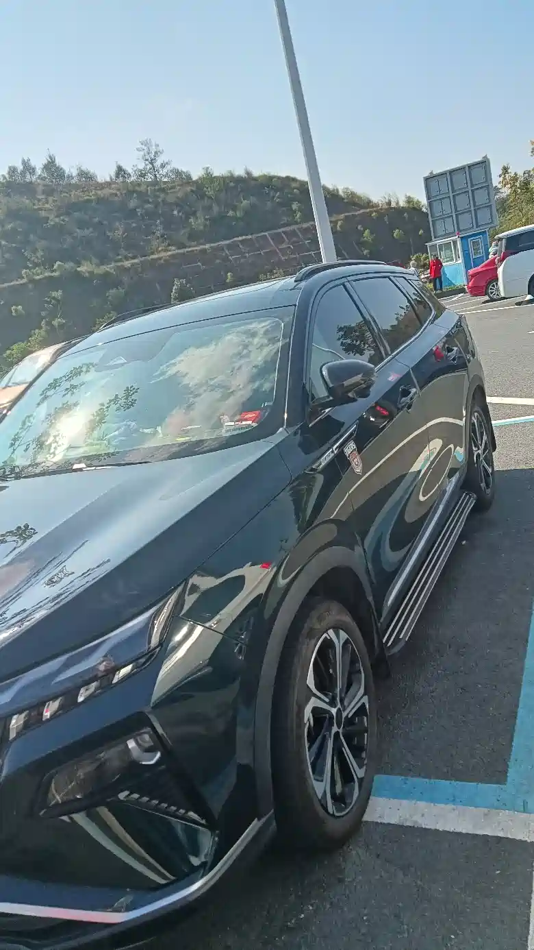

空滤在哪?求教了
花花世界6811
0浏览 · 2023-02-07 23:02· 发布于广东
空气滤清器如何拆装
优质解答
拉普捷夫海609 关禁闭 已屏蔽
皓极的空气滤芯应该是在前机舱中网上方的隔板内。空气管是通道这里边的。
将空气滤芯取出,检查是否有较多的尘土,可以轻轻拍打滤芯端面,或利用压缩空气由里向外清洁滤芯上的尘土,切勿用自来水进行冲洗。如果空气滤清器已经严重堵塞,则需要更换新的滤清器。在安装新的空气滤清器的时候,需要注意空气滤清器下方靠右的一个突出的塑料片,此塑料片用于防止装反空气滤清器而设计。安装空气滤清器时要把塑料片卡到滤清器座的卡槽里面才算安装到位。
