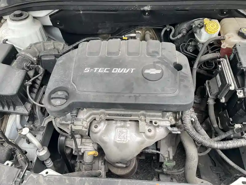

科鲁兹、英朗、赛欧3的L2B发动机是一样的吗?但好像科鲁兹的火花塞螺纹长度是19mm,而英朗和赛欧3的则是26.5mm,怎么同样是L2B出厂装配的火花塞规格不一样?科鲁兹能装26.5mm的火花塞吗?会不会顶活塞?

同是L2B但缸盖结构不一样,火花塞不能混用。科鲁兹L2B只能用19mm螺纹火花塞,装26.5mm长款会顶活塞,容易把发动机搞坏。
