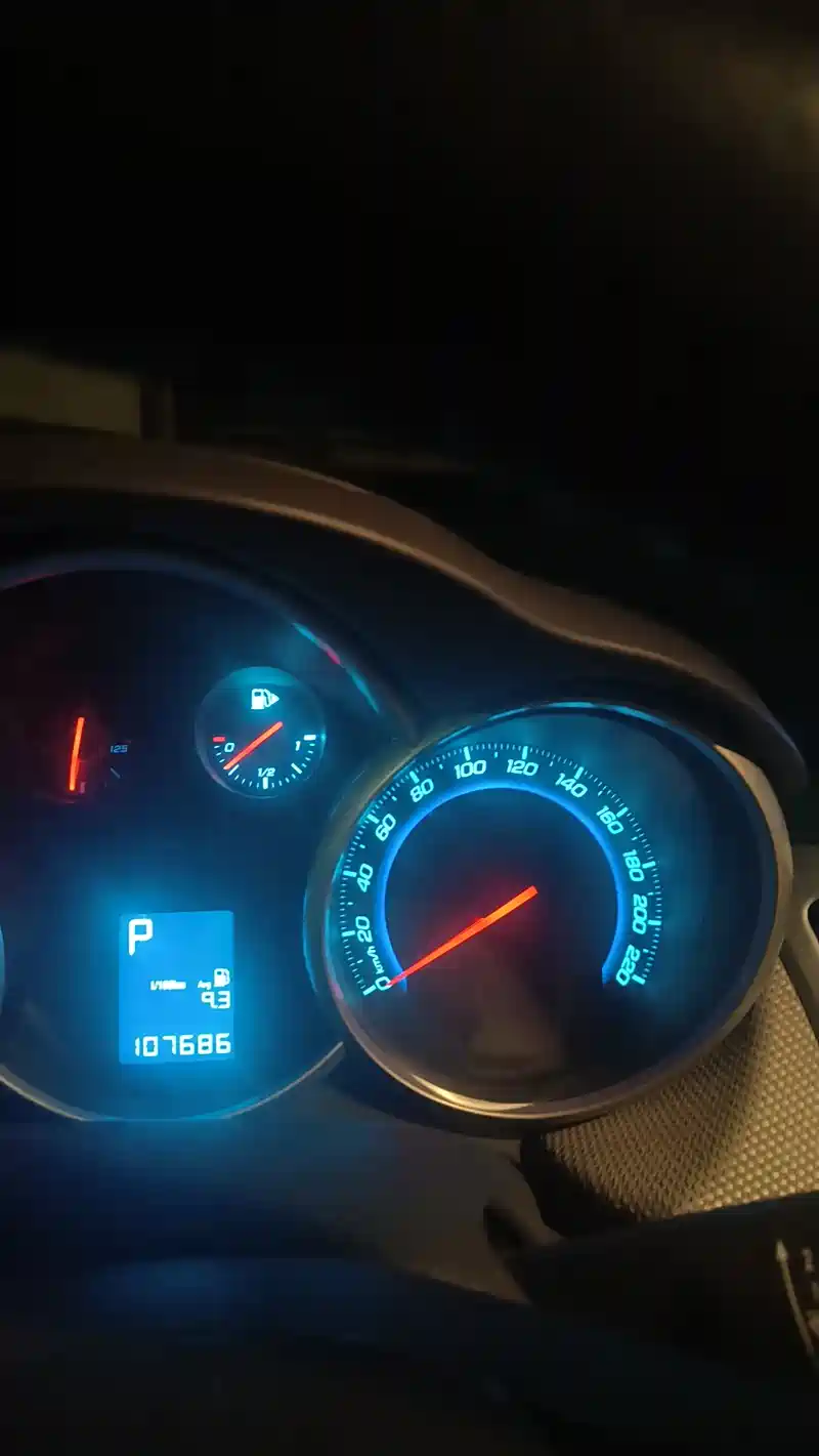

问 科鲁兹自动挡变速箱热车之后等红绿灯挂d挡踩刹车偶发性轻微抖动 删除 推荐精华 置顶 取消置顶 关闭回复 打开回复 推荐编辑 楼主禁言 移动帖子 重置头像 操作记录 张先森2162 0浏览 · 2026-05-07 08:52· 发布于上海 10年的科鲁兹,1.8自动挡。最近出现热车之后等红绿灯。D档踩刹车偶发性抖动。有没有车友知道哪里的问题,不影响开,就是D档踩刹车。偶发性抖动。 举报 打开汽车之家 阅读体验更好 相关问题 更多 问压缩机 0回答 问科鲁兹 0回答 问手机联结转换 0回答 问这玩意咋处理啊 0回答 问18款高位刹车灯开裂 0回答 问各位大哥问蓝牙的问题 0回答 全部回复 只看楼主 雨后阳光880315 关禁闭 已屏蔽 五菱宏光 这情况先看看机脚胶老化没,再检查火花塞、节气门积碳,还有变速箱阀体。先清个节气门试试,还抖的话就重点查机脚,这俩是最常见的原因。 05-07 09:29 回复 沙发 屏蔽此人 举报 删除 取消删除 禁言 重置头像 共有条对话 > 阿杰瑞米瓦德 关禁闭 已屏蔽 奔驰C级 可能是发动机机脚老化,右上机脚、下机脚最容易坏。 05-07 09:29 来自吉林 回复 板凳 屏蔽此人 举报 删除 取消删除 禁言 重置头像 共有条对话 > 太原车友6317740 关禁闭 已屏蔽 洗个节气门 ,换个变速箱油 05-08 08:10 来自山西 回复 地板 屏蔽此人 举报 删除 取消删除 禁言 重置头像 共有条对话 > jaja2002 关禁闭 已屏蔽 给变速箱油加一个外置滤芯。 05-09 18:36 来自湖南 回复 屏蔽此人 举报 删除 取消删除 禁言 重置头像 共有条对话 > 博睿爸爸 关禁闭 已屏蔽 检查下碳罐电磁阀~~以及气门室盖废气阀~~ 06-22 20:59 来自山东 回复 屏蔽此人 举报 删除 取消删除 禁言 重置头像 共有条对话 > 博睿爸爸 关禁闭 已屏蔽 有条件读下数据流就知道了,读下压力~~ 06-22 21:00 来自山东 回复 屏蔽此人 举报 删除 取消删除 禁言 重置头像 共有条对话 > lzjseminis 关禁闭 已屏蔽 我的2013年1.6L自动挡也是这样啊,很多年前就发现了,解决方法是挂N挡等红灯,因为等红灯时候毕竟AT变速箱是软连接,踩刹车程度不够就可能造成微震。若挂N当不抖了,就说明一切正常啊。 07-15 09:21 来自北京 回复 屏蔽此人 举报 删除 取消删除 禁言 重置头像 共有条对话 > 还想在主楼增加内容?点击续写主楼内容 登录 参与更多互动 发表回复 打开App,查看更多评论 首 页 上一页 下一页 末 页 跳 转 取 消 还想在主楼增加内容?点击续写主楼内容 登录 参与更多互动 系统故障 发表回复 图片最多上传9张 微信好友 微信朋友圈 新浪微博 QQ好友 QQ空间 取消 相关推荐 加载中
