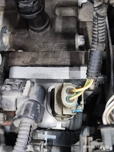

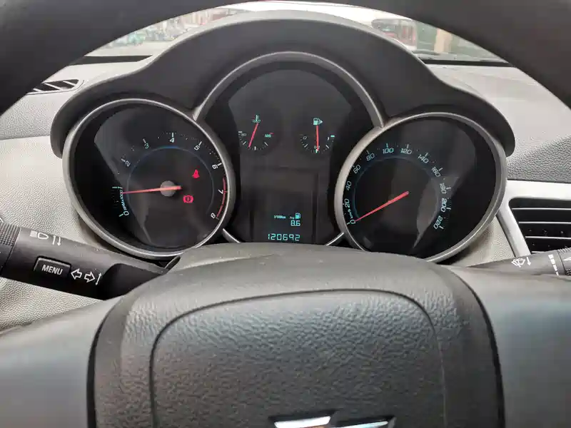

水温上升越来越慢了 删除 取消推荐 置顶 取消置顶 关闭回复 打开回复 推荐编辑 楼主禁言 移动帖子 重置头像 操作记录 手动挡红色小车车主 0浏览 · 2026-02-07 12:28· 发布于安徽 之前开个10分钟水温上来,这两天要20分钟了 举报 打开汽车之家 阅读体验更好 相关问题 更多 问各位大哥问蓝牙的问题 0回答 问新科鲁兹刹车油 0回答 问科鲁兹机油尺 0回答 问后刹车异响怎么回事 0回答 问三元催化堵了 0回答 问18款的L3G 0回答 全部回复 只看楼主 老万_5215 关禁闭 已屏蔽 极狐 考拉S 只要水温能上来就没有问题。现在是冬天,天气寒冷,等天气转暖后就没事了。 02-07 12:40 来自北京 回复 沙发 屏蔽此人 举报 删除 取消删除 禁言 重置头像 共有条对话 > 老万_5215 关禁闭 已屏蔽 极狐 考拉S 只要水温能上来就没有问题。现在是冬天,天气寒冷,等天气转暖后就没事了。 02-07 12:40 来自北京 回复 沙发 屏蔽此人 举报 删除 取消删除 禁言 重置头像 共有条对话 > 有车小张 关禁闭 已屏蔽 御风 这很正常的,今年天气比较冷,发动机在冬季一定要预热,让油液散开润滑到每个地方,发动机寿命更长,有些柴油车20分钟都不一定有热风。 02-07 12:45 来自山西 回复 板凳 屏蔽此人 举报 删除 取消删除 禁言 重置头像 共有条对话 > 鹏程天下2009 关禁闭 已屏蔽 科鲁兹 同样的问题,走快速的话,温度都到不了底,感觉是节温器坏了。 02-07 17:51 来自安徽 回复 地板 屏蔽此人 举报 删除 取消删除 禁言 重置头像 共有条对话 > 尼古拉春哥 关禁闭 已屏蔽 科鲁兹 你俩拼团节温器吧 02-08 10:58 回复 屏蔽此人 举报 删除 取消删除 禁言 重置头像 共有条对话 > 鹏程天下2009 关禁闭 已屏蔽 科鲁兹 下午去4s店换了,拆开马勒的节温器外表看不出哪里坏的,这几天气温高十几度跑快速最后温度能升上来,水温98度还测了一下。不过冷启动水温升的特别慢。马勒用了5年坏了,这次换便宜一半的天博,看做工,节温器胶圈比马勒差。师傅换防冻液更换,防冻液放出来特别浑,加了新的防冻液,试车了10公里,水温很高上水管压力很大。 02-13 20:18 来自安徽 回复 屏蔽此人 举报 删除 取消删除 禁言 重置头像 共有条对话 > 还想在主楼增加内容?点击续写主楼内容 登录 参与更多互动 发表回复 打开App,查看更多评论 首 页 上一页 下一页 末 页 跳 转 取 消 还想在主楼增加内容?点击续写主楼内容 登录 参与更多互动 系统故障 发表回复 图片最多上传9张 微信好友 微信朋友圈 新浪微博 QQ好友 QQ空间 取消 相关推荐 加载中
