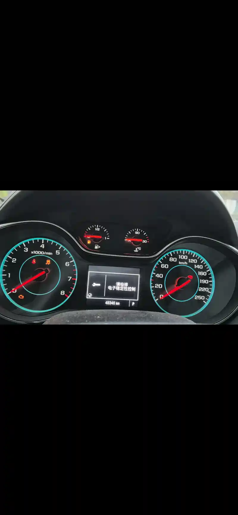

2015款科鲁兹车开了不到5万公里,一个月没开,新的电瓶,有电,但是无法启动,大屏显示请检修电子稳定性控制,显示没油,显示发动机问题,请问怎么了?

电瓶有电但放久了可能电压不稳,先搭电或充电试试。仪表报那么多故障很可能是车身模块休眠了,断电十分钟让系统重置。油泵长期不用也可能卡滞,敲击油箱底部听听有没有工作声。要是还不行就得查保险丝和曲轴位置传感器了。

一个月没开,像是油的问题,油放久了可能变质,供油不顺所以显示没油。电子稳定系统和发动机故障,就是长时间没动,传感器或者电路出小问题,还是找修车的看看吧。

找了邻居修车店,搭了电,表现还是一样。目前判断可能三个方面:第一,可能没油了;第二,启动机问题;第三,后备箱内电脑板问题。待定

先搭电试试吧,电瓶有没有足够电,车主你怎样判断呢?

买个万车宝可以清故障码,还有这个可能是缺缸,火花塞也又可能不行了

敲一敲启动马达看下,看是不是启动马达齿轮卡住了没有退回的原因

水温传感器坏了也打不着火
