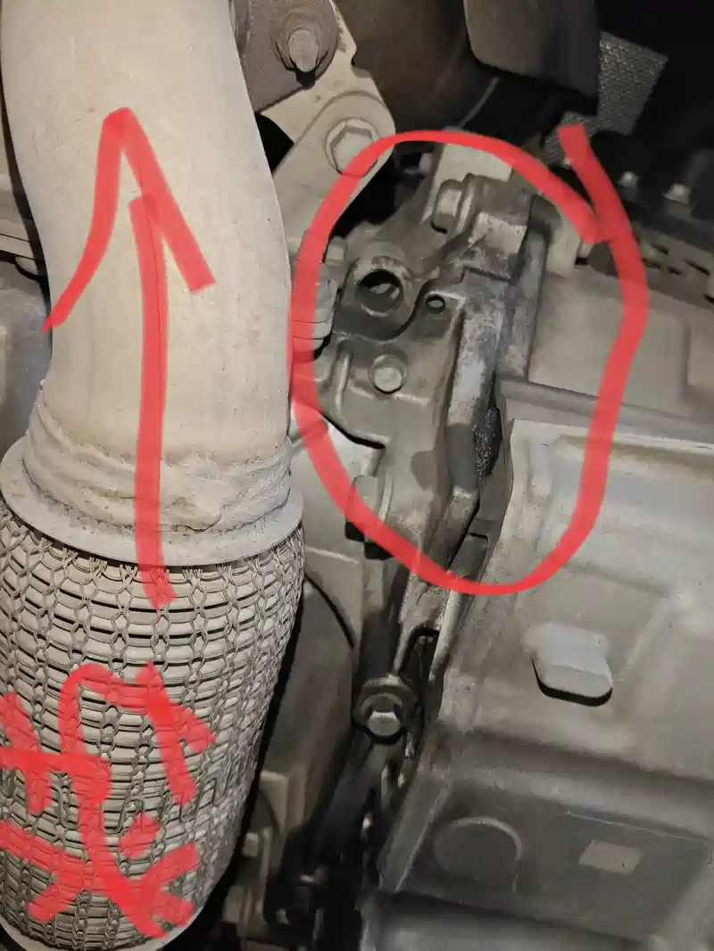

问 请问图片这个渗油是机油还是变速箱油呢 删除 推荐精华 置顶 取消置顶 关闭回复 打开回复 推荐编辑 楼主禁言 移动帖子 重置头像 操作记录 佛山车友0148435 0浏览 · 2025-09-18 15:10 各位请看看我拍的图片位置漏的是机油还是变速箱油呢?大概是什么位置漏的麻烦各位帮帮看看红色箭头是车头方向 举报 打开汽车之家 阅读体验更好 相关问题 更多 问16款新科养车请教 0回答 问新科鲁兹刹车油 0回答 问发动机这是怎么了 0回答 问关于科鲁兹换电瓶问题 0回答 问正时皮带问题 0回答 问各位大哥问蓝牙的问题 0回答 全部回复 只看楼主 清野过客 关禁闭 已屏蔽 科鲁兹这位置渗油大概率是变速箱油,红圈里看着像油底壳或者侧盖密封老化了。你擦干净漏油点跑几天再看,要是油发红带甜味就是变速箱油,机油一般是黑褐色的。早点去修理厂换密封垫吧,不然油漏光了变速箱得大修。 2025-09-18 22:59 来自北京 回复 沙发 屏蔽此人 举报 删除 取消删除 禁言 重置头像 共有条对话 > 陈乐天4798 关禁闭 已屏蔽 骐达TIIDA 机油加多了,外加温度过高,憋到曲轴前后油封渗油造成的。机油不要过中线,换95度节温器,改个风扇提前转,把水温从原设计105度调整到95度就都正常了。 2025-09-19 08:28 回复 板凳 屏蔽此人 举报 删除 取消删除 禁言 重置头像 共有条对话 > 六六贰柒 关禁闭 已屏蔽 你这啥车?不是科鲁兹? 2025-09-19 10:01 来自四川 回复 地板 屏蔽此人 举报 删除 取消删除 禁言 重置头像 共有条对话 > 宁缺毋滥c 关禁闭 已屏蔽 应该是变速箱油加多了把半轴油封憋坏了漏油了 2025-10-14 16:33 来自河北 回复 屏蔽此人 举报 删除 取消删除 禁言 重置头像 共有条对话 > CloudNine 关禁闭 已屏蔽 一汽-大众CC 曲轴后油封坏了,换它得把变速箱拆了,漏的是机油 2025-11-15 12:35 回复 屏蔽此人 举报 删除 取消删除 禁言 重置头像 共有条对话 > 还想在主楼增加内容?点击续写主楼内容 登录 参与更多互动 发表回复 打开App,查看更多评论 首 页 上一页 下一页 末 页 跳 转 取 消 还想在主楼增加内容?点击续写主楼内容 登录 参与更多互动 系统故障 发表回复 图片最多上传9张 微信好友 微信朋友圈 新浪微博 QQ好友 QQ空间 取消 相关推荐 加载中
