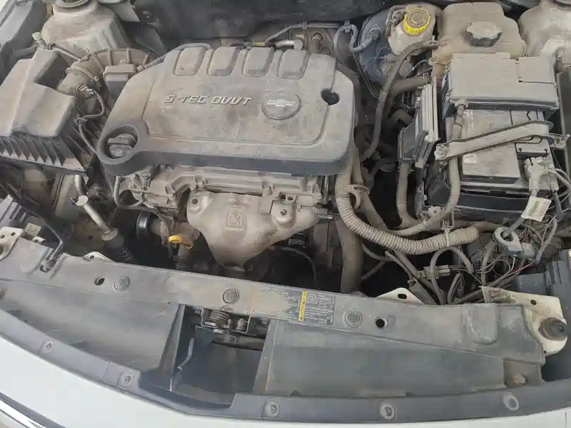

问 15款经典科鲁兹水管适配问题,老科鲁兹硅胶水管能用吗? 删除 推荐精华 置顶 取消置顶 关闭回复 打开回复 推荐编辑 楼主禁言 移动帖子 重置头像 操作记录 株洲车友5312185 0浏览 · 2025-09-12 09:50· 发布于湖南 大哥们,请问下15款经典科鲁兹,网上搜不到适配水管,可以直接买适配老科鲁兹的硅胶水管套用吗 举报 打开汽车之家 阅读体验更好 相关问题 更多 问挂档问题 0回答 问发动机这是怎么了 0回答 问求助 0回答 问16款新科养车请教 0回答 问新科鲁兹水温问题 0回答 问更换后轮刹车片 0回答 全部回复 只看楼主 与世无争的帅锅 关禁闭 已屏蔽 凯越 不建议未经核实就直接购买老科鲁兹的硅胶水管套用。 虽然两款车型发动机相似,但水管在管径、弯角长度或附带接口上可能存在毫米级的差异,直接安装会导致漏液或干涉磨损。最稳妥的方法是: 先拆下旧水管,用卡尺精确测量所有接口的内外径和长度,再与卖家提供的数据进行严格比对,确认无误后再购买;或者直接提供车架号订购原厂配件,虽然贵些但能绝对保证匹配,避免因小失大。 2025-09-12 12:42 回复 沙发 屏蔽此人 举报 删除 取消删除 禁言 重置头像 共有条对话 > 陈乐天4798 关禁闭 已屏蔽 骐达TIIDA 新款又不会高温,你直接淘宝上买原车用的就行了。报车架号给卖家,他怕退货会帮你查得很准的。 2025-09-12 15:25 回复 板凳 屏蔽此人 举报 删除 取消删除 禁言 重置头像 共有条对话 > imisky 关禁闭 已屏蔽 如果买改进款的话,尽量找对应车型的,如果真找不到,如果不贵的情况下,就找差不多的,买过来看自己改一下能不能装进去,毕竟改进款的装上之后基本上一劳永逸了,我的宝马找加强型铝合金接头水管的时候,到处都找不到,只找得到原装胶木的,贵且实际都应该是配套厂的,找到一个差不多的铝合金的人家说不配套,还不卖给我,因为本身他卖的不贵,我仔细看了数据和图片形状对比后,承诺不退货,让商家直接发过来,到手后安装发现直接安装没有任何问题,一般来说的话,同一个厂家在不同款的车上的差不多形状的接口上基本都是同一个规格开模的,如果全部不一样的话,对于厂家备品来说压力也大,开模也要成本,当然也有赌的成分,前提赌对了的收益高,错了损失也不大 2025-09-12 15:29 来自广东 回复 地板 屏蔽此人 举报 删除 取消删除 禁言 重置头像 共有条对话 > 宁缺毋滥c 关禁闭 已屏蔽 我前一段刚换了全车水管一套 买的原厂的 2025-10-14 16:39 来自河北 回复 屏蔽此人 举报 删除 取消删除 禁言 重置头像 共有条对话 > 宁缺毋滥c 关禁闭 已屏蔽 144一套原厂 2025-10-14 16:39 来自河北 回复 屏蔽此人 举报 删除 取消删除 禁言 重置头像 共有条对话 > 大象爱米粒 关禁闭 已屏蔽 科鲁兹 机舱太脏了 2025-11-05 12:28 回复 屏蔽此人 举报 删除 取消删除 禁言 重置头像 共有条对话 > 还想在主楼增加内容?点击续写主楼内容 登录 参与更多互动 发表回复 打开App,查看更多评论 首 页 上一页 下一页 末 页 跳 转 取 消 还想在主楼增加内容?点击续写主楼内容 登录 参与更多互动 系统故障 发表回复 图片最多上传9张 微信好友 微信朋友圈 新浪微博 QQ好友 QQ空间 取消 相关推荐 加载中
